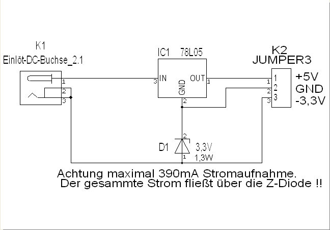

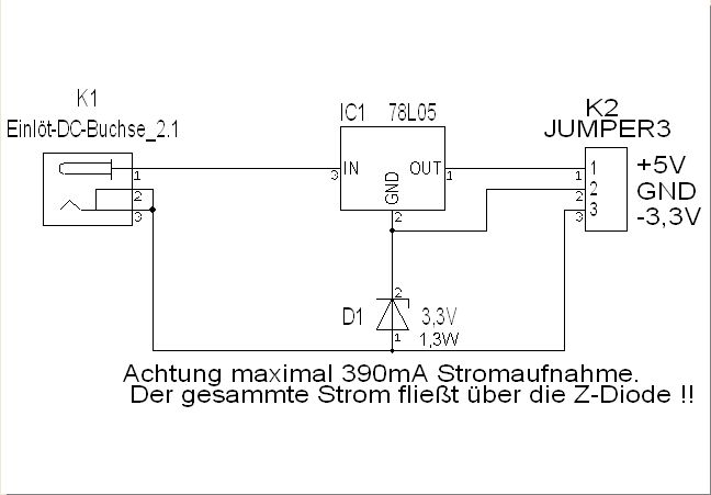

um einige LCD's zu Versorgen, wird eine negative Spannung gebraucht.
Hier eine von mir getestete und angewante kleine Hilfsschaltung.
Die Eingangsspannung sollte zwischen 12 und 15V liegen.
Der 78L05 ist eigendlich zu schwach, besser einen 7805 Standard
verwenden.
Ralf
