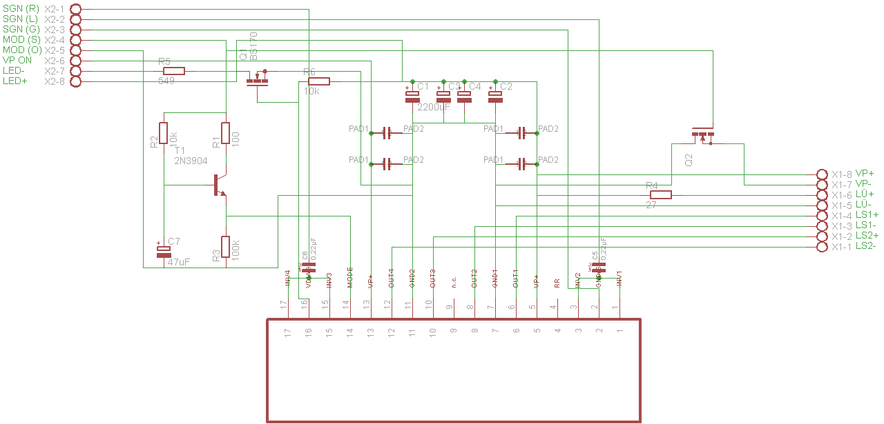

ich bin neu hier im Forum und will mich erstaml ganz kurz vorstellen.
Ich bin Maschinenbaustudent und seit jeher begeistert von Elektrik und
v.a. Elektronik. Im Zusammenhang mit meinen Lehrveranstaltungen wollte
ich Mal mein theoretisches Wissen gleich Mal praktisch umsetzen und
einen kleinen Audioverstärker bauen. Ich habe jetzt zwei Schaltungen
aufgebaut (Platine geätzt, zusammen gelötet und getestet etc.). Leider
funktioniert keine der Schaltungen richtig.
Hier soll es um die einfacher Schaltungen gehen. Schaltbild ist im
Anhang mit der Bitte, ob jemand Mal kurz drüberschauen kann (nur
oberflächlich - das meiste erkennt man ja sowieso nicht richtig, weil
man nicht weiß welche Leitungen miteinander verbunden sind).
Ansonsten habe ich zwei konkrete Fragen dazu:
1.) Wie genau muss ich das Eingangssignal (asymmetrisches Stereosignal)
"aufbereiten", damit ich es in den TDA 8561Q geben kann? Nach langer
recherche habe ich rausgefunden, dass ich die Versorungsmasse mit der
Signalmasse verbinden muss. Ist das richtig?
2.) Auch wenn es eine dumme Idee ist... Ich wollte die Masse über einen
n-Kanal MOSFET schalten (siehe Schaltbild). Wenn ich die Gatespannung
jedoch auf 0V runterbringe schaltet der MOSEFT trotzdem teilweise
durch... In dem Fall liegen 3,6V auf der Masse... Jemand eine Erklärung
dafür ???
Freundliche Grüße an alle.

"das meiste erkennt man ja sowieso nicht richtig, weil
man nicht weiß welche Leitungen miteinander verbunden sind"
Genau das ist der Sinn eines Schaltplans.

@Eumel: Naja, das Problem ist, dass ich nicht weiß, wie man bei Eagle im
Schaltplan aufzeigen kann welche Leitungen (bei Überschneidungen)
zusammen gehören (Farben?). Aber für meine zwei konkreten Fragen dürfte
das relativ egal sein.

Ein bisken mute schon wissen, wison Layout-Programm funktioniert. Sonst
wird des nix. Auch nicht mim drüberschaun. Hab ich zwar getan, aber was
hilfts Dir???

Nur mal so als (gut gemeinten) Rat oder Tipp:
So ein nichtssagender Kasten mit 17 (!) Leitungen als Anschlussbild wäre
mir viel zu cryptisch für einen integrierten Audioverstärker. Im Philips
Manual auf S. 8 ist ein schönes Schaubild mit den Innereien zu sehen. 4
OpAmps - links die Eingänge - rechts die Ausgänge für die Leutsprecher
in Brückenschaltung (Fig. 8) oder als 4-Kanal Verstärker (Fig. 9). Oben
dann die Spannungsversorgung und der Mode Switch. Unten die Masse. Man
weiß auf einen Blick "bescheid".
Das würde ich in meinem Layoutprogramm ( ALS ALLER ERSTES 1) ) als
Bauteil nachzeichnen (und nicht das dumme eagle Symbol nehmen) und damit
dann beginnen den Schaltplan zu erstellen. Letzteres natürlich so, dass
Leitungskreuzungen auch EINEN PUNKT bekommen. Alles andere macht das
Vorhaben unnötig fehleranfällig oder unlesbar (weil keiner weiß wo du
Verbindugen hast und wo nicht).
1) Lass dir nicht von den Profis im coolen Forenreflex weißmachen,
"braucht man nicht" (ich meine ein anschauliches Bauteilsymbol). DU BIST
ANFÄNGER UND BRAUCHST DAS. Das machst du für DICH, nicht für andere.
Dann (wenn der Schaltplan SAUBER aussieht) machst du mal ein Layout und
stellst es hier zur Beurteilung ein. Dann bist du schon ein ganzes Stück
weiter.
