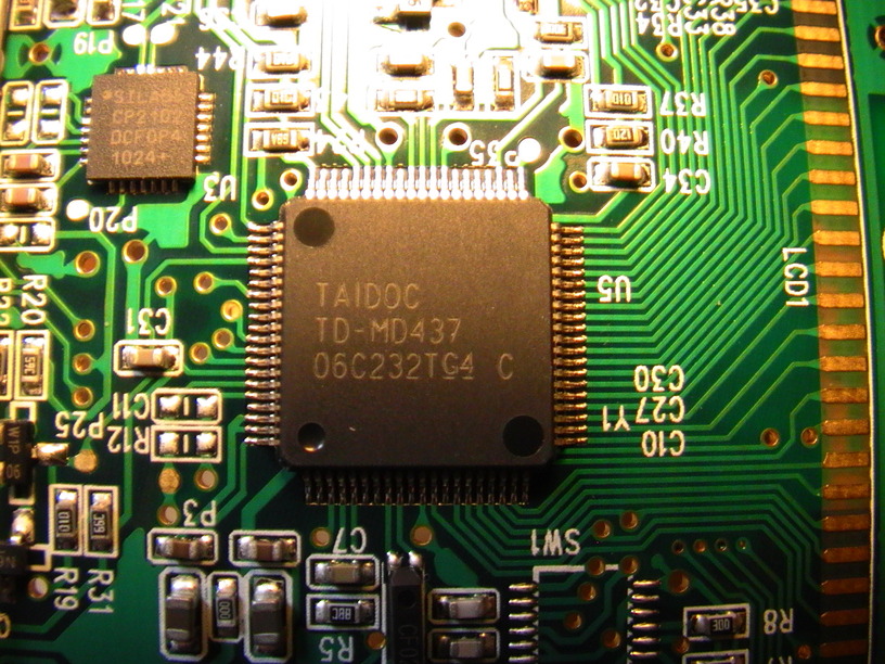

Ich suche ein IC im TQFP Gehäuse mit 80 Pins.Drauf steht:
TAIDOC
TD-MD437
06C232TG4 C
Eingebaut ist es in einem kaputten Blutzuckermessgerät.
Vielleicht weiß ja jemand was ?(Das IC ist wahrscheinlich ein µC)
Danke schon im Vorraus!
MfG
Jona

von friedrich (Gast)
Hallo jona,
ist sehr wahrscheinlich ein ein TI MSP430F437x
http://www.ti.com/lit/ds/symlink/msp430f437.pdf
Grüße
Hallo jona,
QFP80
Takt an Pin8/9 (Quarz)
Pin 78 und 79 sind verbunden.
Wahrscheinlichkeit dass es was anderes ist schätze ich auf <5%
Grüße
Habe mal eine Zeit Reverse-engineering mal so nebenbei im Job gemacht.
Grüße
von Jonathan M. (jona)
Aha!Also auf jeden Fall danke.Problem glöst =)
