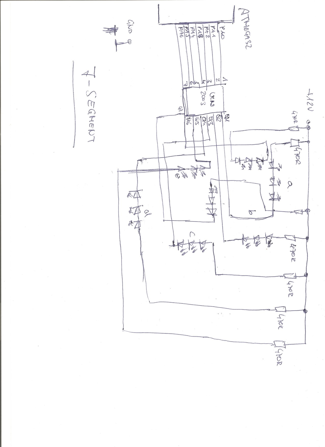

hab mir selbst ne 7-segment anzeige gebastelt. funktioniert fast alles,
außer die zahl 8 krieg ich nicht hin.
hier mein code:

das segment ist 400x300mm groß. pro segment hab ich ca. 120 segment.
jedes segment wird mit 2 uln2003 betrieben (da ich ca. 650mA pro Segment
verbrate).
für meinen begriff müsste die zahl_8 0xff sein oder? das funzt aber
nicht.
hab auch noch einen plan angehängt. ich hoffe man kann mein gekritzel
erkennen...
#2775020
Schmeiss doch den ganzen überflüssigen vom Wizard generierten Balast
erst mal raus. Zum Testen kann dein Programm gar nicht einfach genug
sein.
> das funzt aber nicht.
'funzt nicht' heißt jetzt was genau?
mein erstes Testprogramm würde so aussehen:
void main(void)
  DDRA = 0xFF;
  while (1)
    PORTA = 0x01;
und damit probier ich erst mal durch Austausch der Konstanten durch, ob
alle Segmente EINZELN sich ansprechen lassen. (0x02, 0x04, 0x08, 0x10,
...) bzw. ob ein 1 Bit ein Segment ein- oder ausschaltet.
Und erst dann fang ich an, da weiter zu programmieren.
Dann mach ich mir für jedes Segment ein entsprechendes #define und für
die Ziffern schreib ich mir die Initialisierung so, dass die Bitmaske
aus den entsprechenden Segmenten zusammengesetzt wird.
0xFF kann schon mal überhaupt nicht sein, weil in einer 7-Seg '8' nur 7
Segmente erleuchtet sind, in 0xFF aber 8 Stück 1-Bits sitzen.
