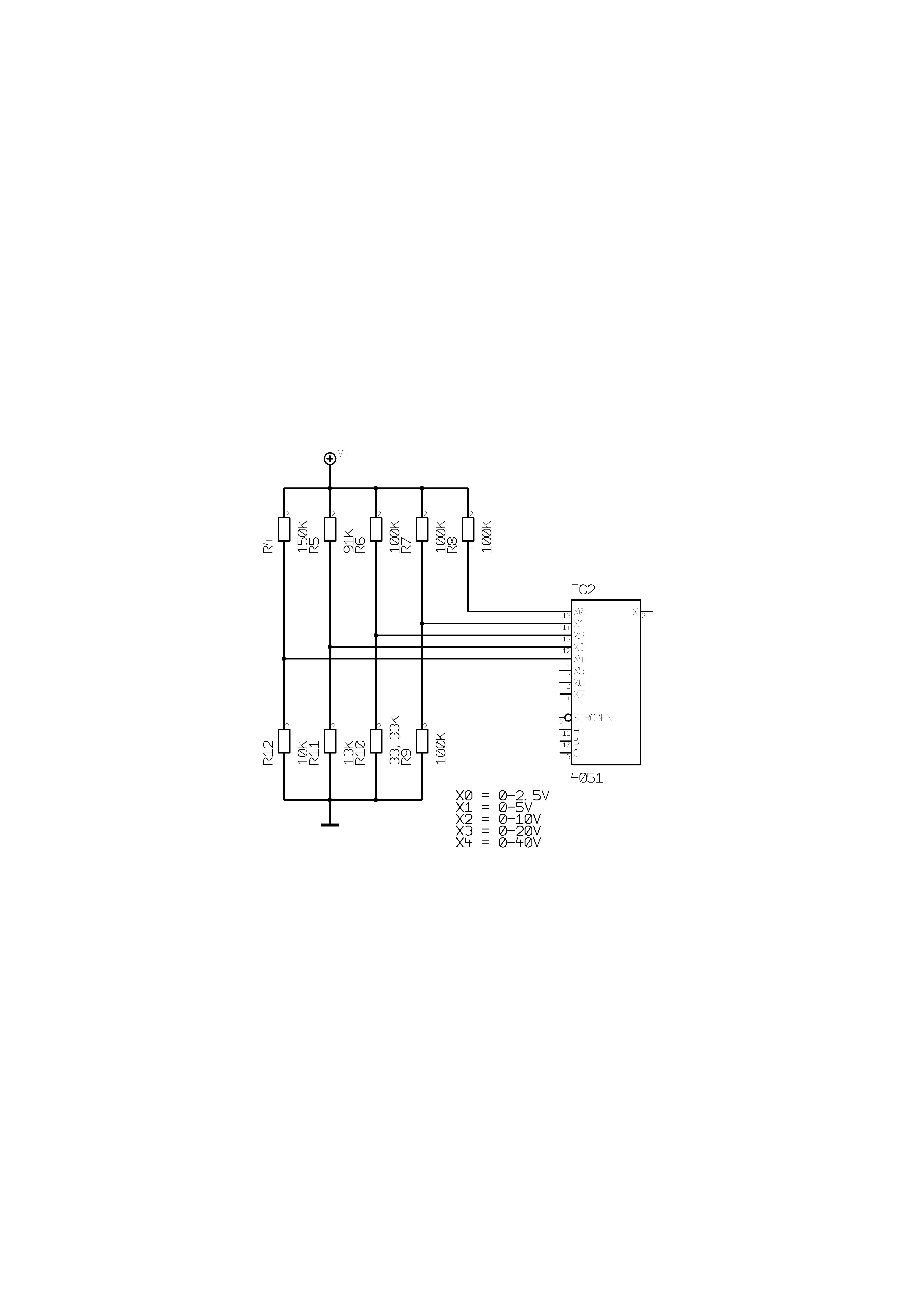

Ich möchte Spannungen zwischen 0-30V messen. Nutze den int. A/D-Wandler
eines T89C51AC2. Der hat einen Eingangsspannungsbereich von 0-2.5V. Nun
will ich mehrere Meßbereiche mittels 4051 und ein paar Spannungsteilern
nehmen, um eine bessere Auflösung zu kriegen. Die Versorgungspannung des
4051 ist +-12V. Nur liege ich ich bei manchen Spannungsteiler über der
Versorgungspannung des 4051. Kann er eine höhere Spannung ab, wenn der
Strom nicht zu groß ist? Oder hat jemand ne bessere Idee?
Mfg Sascha
Gast #16512
Du mußt die Spannungsteiler so berechnen, daß an deren Knotenpunkt
max. 2,5 Volt anstehen. Dann kannst du von diesem Knotenpunkt aus mit
4051 zum MCU schalten.
Gast #16514
Deine Zeichnung wird bei mir leider nur überzoomt dargestellt.
Ich kann da leider nichts erkennen.
Kann ich meine Darstellung vielleicht ändern?
Welcher Strom durch den Spannungsteiler fließt ist relativ
uninteressant. Duch den 4051 darf nur! der Eingangsstrom der MCU flißen.

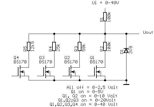

Gast #16515
Schau dir mal diese Schaltung an. Der Übersicht wegen fehlen noch die
Widerstände in der Gate-Ansteuerung. Natürlich kannst du auch Treiber
IC's mit Open Drain Ausgängen verwenden.
