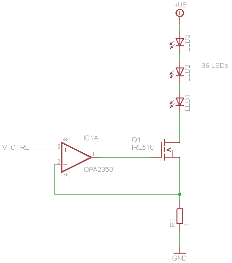

ich bin auf der Suche nach einer Schaltung, die folgendes leisten kann:
- 36 rote Cree XP-E LEDs (in Reihe) treiben
- Stromstärke soll programmierbar sein zwischen 0 und 700mA
- LEDs sollen gepulst werden, Pulslänge ca. 150us mit
Einschaltverzögerung <10us
Ich brauche also eine schnelle, programmierbare Konstantstromquelle, die
außerdem hohe Spannungen liefern kann.
Die Schaltung, die bisher verwendet wird ist als Schema im Anhang
gezeigt, die Stromstärke kann einfach über die Spannung, die am
nicht-invertierenden OpAmp-Eingang angelegt wird, geregelt werden (die
Steuerspannung kommt aus einem DAC und wird mit einem Multiplexer
gepulst).
Leider schwingt die Schaltung (und damit der LED-Strom) erheblich
(einige MHz, abhängig von der angelegten LED-Versorgungsspannung) und
ist nicht so linear, wie sie sein sollte...
Ich bin für jede Idee dankbar, die entweder hilft, das Schwingen meiner
Schaltung zu verringern oder das Problem anderweitig löst.
Vielen Dank schonmal,
Daniel
