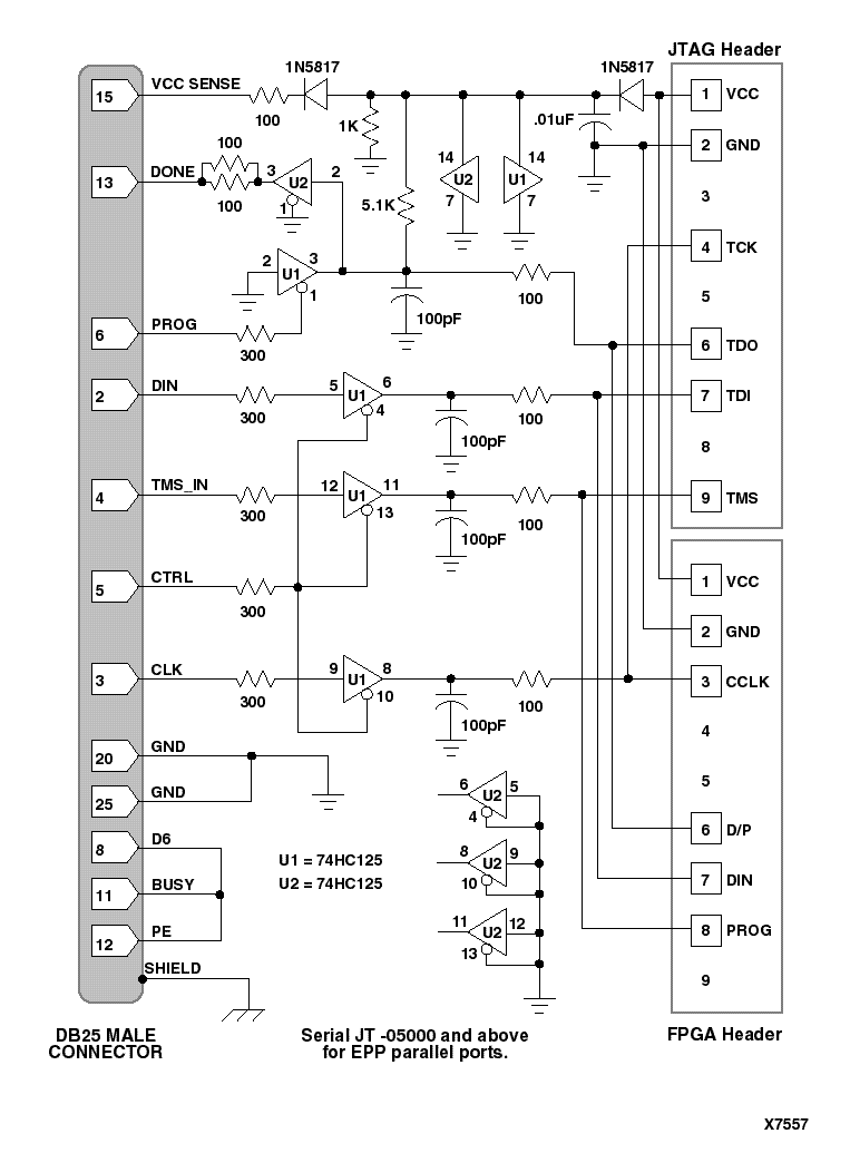

Hallo, ich wollte mich in die Programmierung von CPLDs der serie XILINX XC 9500XL einarbeiten. Leider finde ich nirgends einen schaltplan für einen programmer. kann mir jemand weiterhelfen. Gruß Matthias

Klar kann dir geholfen werden :) Ich hab mir den hier aufgebaut: http://warmcat.com/milksop/cheaptag.html Funktioniert tadelos auch unter XP ohne zusätzliche Treiber zusammen mit dem Xilinx Webpack. Alternativ kannst du dir den im Anhang aufbauen, das ist der Programmer den Xilinx als Prallel III Programmer verkauft. Gruß Thorsten
#201430
Ach so, für die XC9500 brauchst du natürlich nur den JTAG-Teil aufzubauen. Thorsten

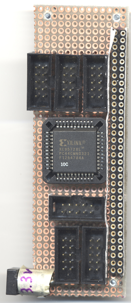

hab ebenfalls den Xilinx Parallel Port Programmer nachgebaut, funzt einwandfrei. wenn man erst einmal ein paar VHDL Tricks kennt macht es einfach nur noch Spass. Diskrete Logik wird bei mir seitdem gnadenlos durch XC9536/72XL ersetzt...
