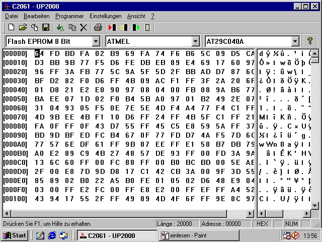

ich habe ein ELV UP2000 Programer und wollte ein EPROM von Atmel
AT29C040A auslesen und programmieren. HAbe im Programer dieses EPROM
ausgewählt und erstmal die Spannungen an Pin 1 und 20, jeweils 5 Volt
und 20 Volt eigestellt.
Das auslesen war kein Problem.

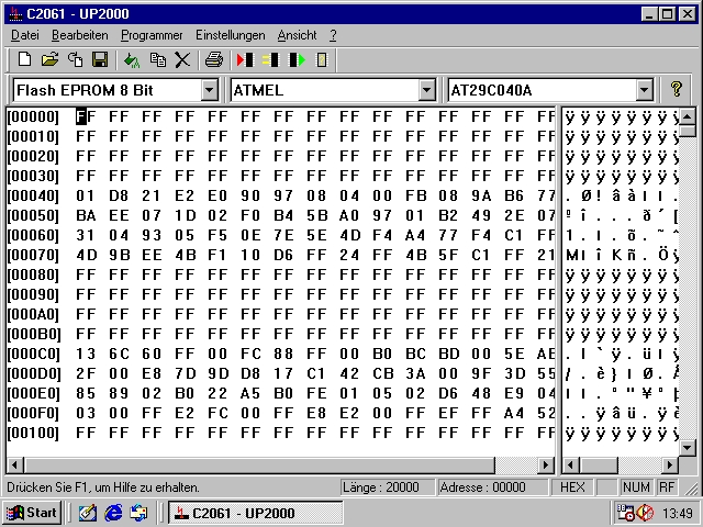

Beim beschreiben habe ich folgendes Problem. (siehe Anhang)
Es wird nur die Hälfte programmiert.
Kann mir irgendjemand helfen.
Bin muss ich gestehen ein Laie in Bezug programmieren.
Ich danke im Vorraus !

Was willst Du bei einem 29C040A mit 20 V?? Das ist ein reiner 5
V-Baustein, alle zum programmieren notwendigen Spannungen werden intern
erzeugt.
Gaanz früher gabs mal Flash-Bausteine, die externe 12 V gebraucht haben
(die 28Fxxx-Serie). Aber 20V -- das war zu Zeiten der UV-EPROMs.

Das weis ich.
Nur im Programm stellt man ja die zwei Spannungswerte ein. den 20V kann
ich ja vergessen. Wollte nur damit sagen, dass ich die 5 Volt Spannung
eingestellt habe.
