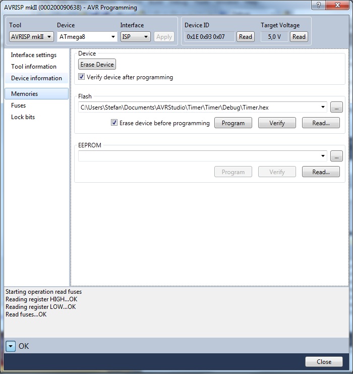

ich bin gerade dabei mir das Programmieren beizubringen und habe jetzt
beim übertragen folgenden Fehler:
Verifying Flash...Failed! address=0x0018 expected=0x0f actual=0xff
Bitte helft mir ich bin am verzweifeln finde hir nix im Forum und bei
Google auch nicht-.-
Danke

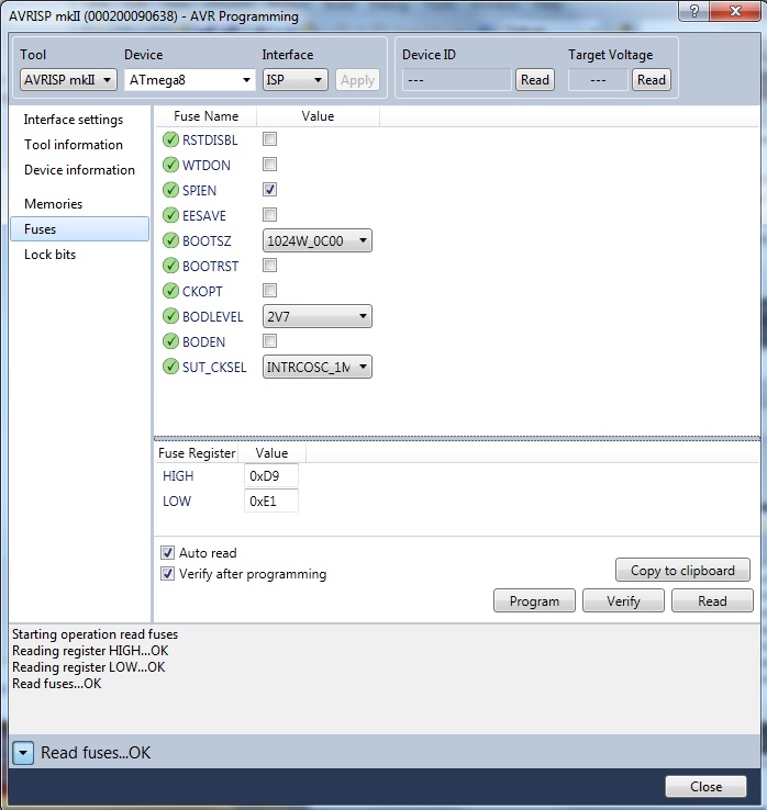

Also ich versuche das Programm zu übertragen:
1: Programm Build
2: Tools>AVR Programming
3: Einstellungen ISP MK II , Atmega8, ISP >Apply
4: ISP Cloc 250kHz
5: read funktioniert
6: > Mommories
7: bei Flash die hex datei des Programms ausgewählt
8: Verify oder Program beide fehlgeschlagen
Meine Ausrüstung ist das Starter Kit vom uC Shop also ISP MK II klon

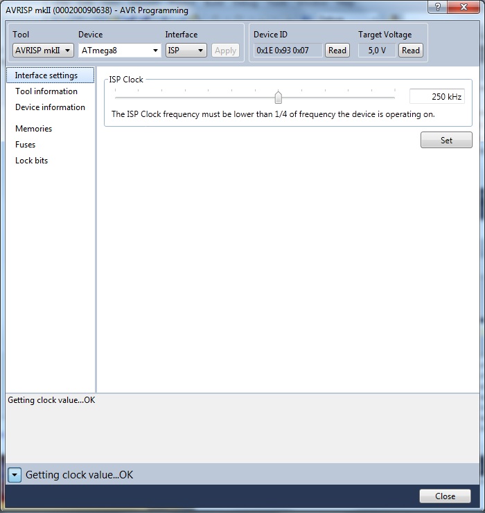

OP #2776405
das board von olimex hat ja standartmäsig einen Quarz mit 8MHz also
müsste es ja mit 250kHz passen.
Und das mit dem löschen geht auch nicht-.-
Nochmal zur Frequenz: wenn ich es höher als 250kHz stelle dann bekomme
ich nicht mal eine verbindung...
Gast #2776408
Hi
Das heißt aber nicht, das der Controller auch damit läuft. Dazu müssten
erst die Fuses umgestellt werden.
MfG Spess
Gast #2776418
Hi
>und das heist? da steht doch 1/4 des Takts deswegen Passt es doch oder?
Nein. Da steht, das der Takt kleiner 1/4 des Taktes sein muss. Deiner
ist gleich .
MfG Spess
