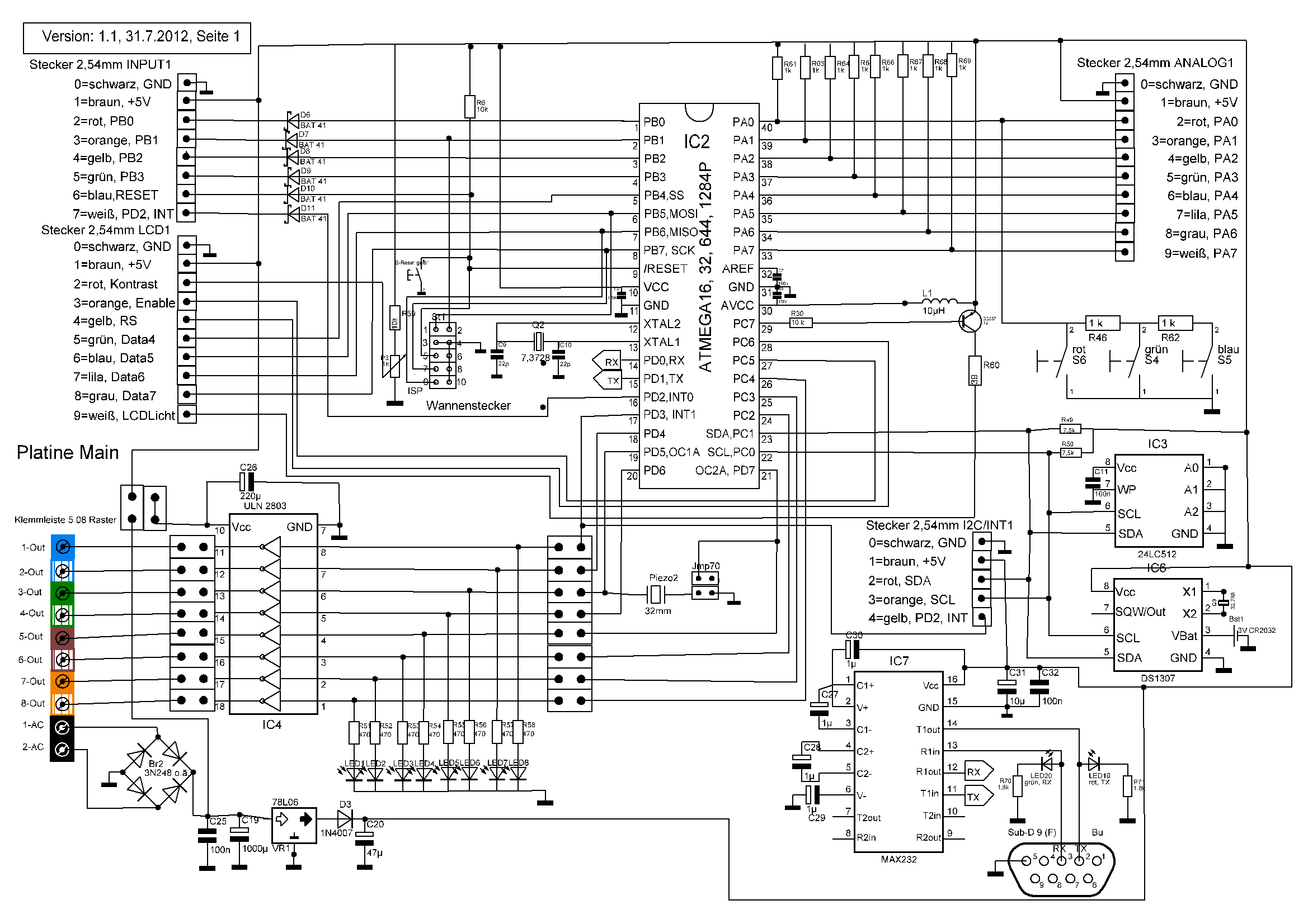

Schönen Guten Morgen,
jetzt beschäftige ich mich hobbymäßig schon knapp 1 Jahr mit den AVRs
und muss sagen, da ist wirklich vieles möglich.
Aus der Erfahrung 2-er Türsteuerungsprojekte (mühsam auf
Lochrasterplatte aufgebaut) habe ich mir jetzt eine
Universal-Wunschplatine zusammengestellt, die verfügbaren fertigen
Platinen haben halt alle ihre Schwachstellen, z.B. ist mir die myAVR mk2
viel zu klein - die ist wirklich nur für Anfänger.
Folgendes habe ich jetzt auf einer Main-Platine:
1) Netzteil mit AC-Eingang und Spannungsregler, entkoppelt über Diode
1) Atmega 40polig mit externem Quarz
3) Resettaster on board
4) ISP-Schnittstelle 10-polig
5) LCD-Stecker 10-polig mit schaltbarer Displaybeleuchtung und Kontrast
6) RS-232 mit MAX232N und Buchse
7) Piezoausgang an PD5 oder PD7 (oder dazwischen)
8) Treiber ULN2803 wahlweise an 5 Volt oder ca. 12 Volt mit LEDs,
   über Jumper oder Lötpads beliebige Parallelführungen möglich
9) I2C-Bus für EEPROM und Uhr DS1307 sowie Stecker für weitere Ausgänge
10) Analogbus mit Vorwiderständen gegen Plus
Jetzt meine Fragen:
1) Gibts sowas ähnliches fertig (das oben sind Mindestanforderungen)
2) Gibt es Firmen/Internet-Adressen, die aus dem Schaltplan das Layout
und die fertige Platine erstellen?

Hi
Was ist an der Platine universell?
Solange du dein Süppchen mit den paar Komponenten auf dem Board kochst,
mag es ja noch gehen. Aber bei Erweiterungen sieht es mau aus. Die
Analogeingänge sind dank der Pull-Up-Widerstände praktisch unbrauchbar.
PortB hast du mit Dioden kastriert.
Was soll die Diode entkoppeln? Der Rest ist auch etwas 'merkwürdig'.
Dazu müsste erstmal ein verwertbarer Schaltplan vorliegen.
Und ich glaube nicht, das du das wirklich bezahlen willst.
MfG Spess
OP (Firma: Manfred) #2777134
spess53 schrieb:
> Hi
Ja, das stimmt zwar, aber besser die Bauteile sind zumindest einmal auf
der Platine vorgesehen, unbestückt lassen und gut ist es. Anstelle der
1k Widerstände kann ich je nach Bedarf auch andere Werte bestücken.
Das selbe gilt für die Eingangs-Schottkydioden BAT 41.
Den ISP-Anschluss, damit der Programmer nicht abfackelt.
Der ULN2803 kann je nach Anwendung an +5 oder +12 angehängt werden.
Was ist sonst noch merkwürdig? Weitere Kritik erwünscht!
> MfG Spess
Naja, ein paar hundert Euro wäre es mir schon wert.
Gast #2777166
Hi
Wie soll sie das machen? Das einzige, was 'geschützt' wird ist der
Spannungsregler.
Ist doch uninteressant. Der ULN hat keine Stromversorgung. An Pin10
liegen lediglich die internen Freilaufdioden des ULN. Und die in
Sperrichtung.
Optimist.
MfG Spess

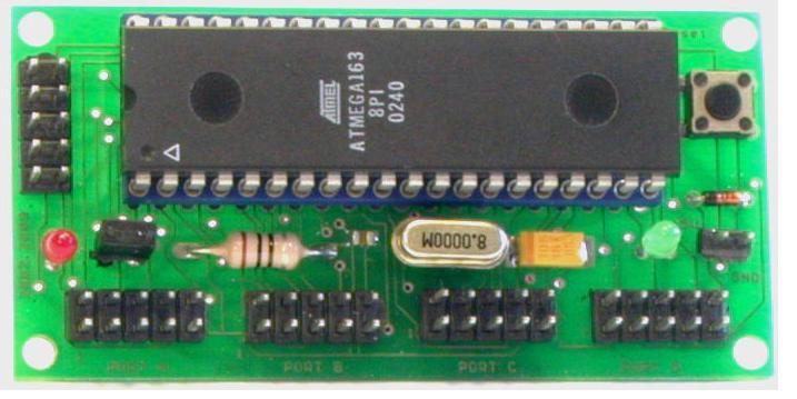

#2777249
1234 schrieb:
> Karl Heinz Buchegger schrieb:
>> Mein System ist nach letzter Manier. Vorteil: Ich kann zb. mein LCD an
>> jeden beliebigem Port anstecken, je nachdem wie es der
>> Thread-Fragesteller hat.
> Hallo,
> könntest du bitte ein Foto davon machen? Dein System hört sich gut an.
Is nix besonderes.
'Hauptplatine' mit einem Mega32 drauf + 7805 + MAX232 + ISP + Quarz
der MAX hängt über Jumper an den Pins
Alle µC-Ports sind an 2*5 Wannenstecker herausgeführt. 8 Datenbits + Vcc
+ GND. Alle sind gleich belegt.
(Ach ja. Ich hab auch noch eine 2.te Hauptplatine mit einem Mega8 drauf.
Wieder: gleich belegte Wannenstecker)
Dazu hab ich dann Zusatzplatinen, die bestimmte Bereiche abdecken. Jede
hat ebenfalls 2*5 Wannenstecker. Verbunden wird alles mit 10-poligen
Flachbandkabeln.
Da gibt es zb eine auf der einfach nur 8 LED sind + 8 Taster (die
nächste Version wird dann auch den Wannenstecker auf einen 2-ten
Wannenstecker durchverbinden, so dass ich die Platine als
Vorschaltplatine für eine andere benutzen kann, um mit den LED zu sehen,
was sich auf den Leitungen tut)
Dann gibts da eine Platine, auf der einfach nur 8 Steckanschlüsse für
Servos sind. Auf einer anderen sitzen ein paar Potis, auf einer ein LCD.
und dann hab ich noch ein Flachbandkabel, bei dem ich an einem Ende
einen Adapter drann hab, um ihn in ein Steckbrett einzustecken. Ist ganz
nützlich für schnelle, fliegende Aufbauten.
Vorteil: ich kann mir die Konfiguration flexibel zusammstecken, die ich
haben will ohne dass ich mir bestimmte Pins mit fixer Hardware verbaut
habe. Und wenn ich mal was spezielles brauche, schnapp ich mir ein Stück
Lochraster, da kommt dann eine 2*5 Wanne drauf und eben die spezielle
Schaltung. Irgendwann mach ich da mal eine vorgefertigte Platine, die
den Anschluss und ein Lochfeld hat
Als Entwicklungssystem reicht mir das um mit der Programmierung loslegen
zu können. Für das tatsächliche Projekt mach ich dann sowieso eine
massgeschneiderte Platine.

OP (Firma: Manfred) #2777718
Danke für die Rückmeldungen, sind ja auch einige interessante Infos über
andere (Experimentier)platinen dabei.
@spess53:
es ist schon klar, dass der ULN2803 keine eigene Spannungsversorgung
braucht.
Reicht es wirklich, die Schutzdioden an +5Volt zu hängen, während die
Lasten (z.B. Relais, Schrittmotoren) an +12Volt hängen?
Gast #2777733
Hi
Nein. Und für die meisten Schrittmotoren ist der ULN gar nicht geeignet.
Für den Rest ist er eine Krücke.
MfG Spess
OP (Firma: Manfred) #2777786
Schrittmotoren waren nur ein Beispiel, da mache ich weniger.
Nachdem der ULN2803 auch in meinem Flipper eingebaut ist (Pinball 2000
Star Wars Episode 1 und dort ein Laserschwert mehr oder weniger
erfolgreich treibt), habe ich ihn eingesetzt:
12 Volt Türöffner (die mit dem surrenden Magnet)
5 oder 12 Volt Relais
8 Ohm Lautsprecher direkt über CTC und ULN2803 angesteuert.
So ist er vielleicht etwas überholt, aber praktisch, weil ja keine
zusätzlichen Widerstände und Komponenten notwendig sind.
Etwas irritierend ist vielleicht die invertierende Schaltstufe, aber
meist werden Lasten ohnedies gegen Plus geschaltet.
Oder gibts schon bessere FET-Bausteine

Persönliche Seite #2780614
Hallo Manfred,
sicherlich gibt es genug Evalboards auf dem Markt, doch darum geht es
dir ja nicht. Das Hobby steht im Vordergrund – gut so!
Hier meine Vorschläge:
Port A, Widerstände mittels „Mäuseklavier“ wahlweise zuschaltbar machen,
Zusätzlich zur RS232 einen FTDI oder etwas Ähnliches für USB vorsehen,
SD-Card  Anschluss am SPI Bus,
Schutzdioden aus Port B entfernen oder wie bei Widerständen mit
Mäuseklavier,
ISP 6 und 10 polig,
Den ganzen Aufbau so gestalten, dass er in ein handelsübliches Gehäuse
passt.
Gruß Joe

Kabeladapter sind und bleiben meist unisoliert und sind unpraktisch.
Die Mäuseklaviere brauche ich eher nicht, möchte so ca. 10-20 Platinen
bauen lassen und dann je nach Bedarf Teile bestücken, Drahtbrücken
reingeben oder eben unbestückt lassen.
Hmm, SD-Karte wäre eine feine Sache, habe ich mir softwaremäßig noch
nicht angesehen - dann müsste ich das LCD auf andere Ports geben oder
unbestückt lassen - kann ich die nachträglich über einen 10-poligen ISP
anhängen? Brauche ich dann wh. zusätzlich SS-Select PIN PB4?
Den FTDI vorsehen ist eine sehr gute Idee, denk jetzt an einen FT232,
denn es aber meines Wissens nur als SMD-Ausführung gibt... besser wäre
ein (für mich) lötbarer DIL o.ä. Hat hier wer einen Tipp?
Noch schöner wäre ja eine Art Gateway RS232 auf Bluetooth oder WLAN -
aber das wird man nicht immer brauchen und könnte man ja auch auf RS232
draufhängen. Da fällt mir gerade ein, die RS232 könnte man ja dann
optional auch mit Spannung versorgen...
Persönliche Seite #2780649
Hallo Manfred,
die SD-Karte hängt nur parallel am Bus (MOSI, MISO, SCK), es ist nur
noch ein zusätzliches Pin für CS notwendig. Das LCD kann also auf deinem
Port bleiben. Jedoch die 3.3V bei der SD-Karte beachten! Es gibt ja
genug Beschreibungen dafür im Netz.
Den FTDI gibt es wirklich nur als SMD, ist aber mit einer ruhigen Hand
wirklich einfach selbst zu löten. Wenn du die serielle Kommunikation
noch etwas aufbohren möchtest, ein RS485 Wandler nimmt nicht so viel
Platz weg.
Gruß Joe
