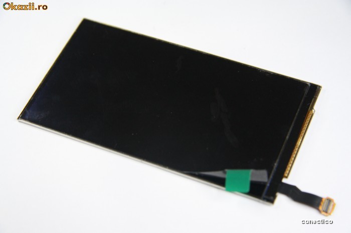

Ich habe gerade ein defektes Nokia X7 bekommen und frage mich, ob man
das Display nicht für das Raspberry PI benutzen könnte.
Hat schon jemand erfahrung mit solchen Displays?
Protokoll, Pinbelegung, ....
Ich konnte leider, auch nach längeren google-sessions, nichts zum
Display finden.
Hier ein Bild vom Display und Anschluss:
http://images6.okr.ro/auctions.v3/700_700/2011/12/07/4/1/6685769726897073062466-5630222-700_700.jpg

Also mechanisch paßt das schon mal nicht. Früher fand man im Netz
Serviceunterlagen für Nokia, die auch einen Schaltplan beinhalteten. Ob
es so etwas für neue Modelle auch gibt, ist jedoch unsicher.
Persönliche Seite #2777563
Das Display wird vermutlich wie andere SmartPhone-Displays auch die
MIPI-DSI-Schnittstelle nutzen, die vom Raspberry Pi sogar hardwaremäßig
unterstützt wird.
Leider scheitert die Umsetzung dann an zwei Dingen, der fehlenden
Dokumentation der MIPI-DSI-Spezifikation und dem fehlenden Datenblatt
des Displays, das man für die Anschlussbelegung etc. bräuchte.

also die pinbelegung des displays kann ich rausfinden.
habe zuerst einen schaltplan des smartphones im netz gefunden.
mit DSI liegst du schon mal absolut richtig :)
aber das raspberry hat da noch schwierigkeiten oder wie?
kann es sein das es verschiedene DSI-Schnittstellen gibt.
3-Lane und 4-Lane??? oder bin ich da am holzweg?
