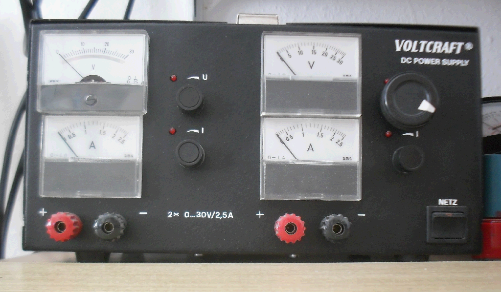

Leider ist bei diesem Netzteil keinerlei weitere Typenbezeichnung
vorhanden.
Somit hatte ich bei der Suche im Conrad-Datenblatt/Schaltungsbestand
leider keinen Erfolg.
Daher bitte ich das Forum um Hilfe, Es wäre schon wenn jemand das
Netzteil kennt und noch schöner wäre es, wenn mir dazu der Schaltplan
zugemailt werden könnte.
Ich hoffe... :-)
mfG Ottmar

es müsste eine Version vom Digi 35 sein.
Das gab es meines wissens als Einzel-Netzteil mit analogen oder
digitalen Anzeigen und als Doppelnetzteil wie Deines.
Pläne der Einzel-Netzteile gibt es im Internet.
Wahrscheinlich hast Du zwei davon in einem Gehäuse.

was ist denn das Problem ?
Möchtest nur einen Schaltplan auf Vorrat oder ist das Netzteil defekt.
Ich habe schon zwei Digi's repariert.
Was mir geholfen hat:
- nachlöten der Platine, insbesondere des Leistungstransistors auf der
Platine
- Leistungstransistor am Kühlkörper wechseln ( wenn die Spannung
dauerhaft auf Maximum ist
- Anschlüsse der Potis kontrollieren und die Potis selbst
defekte Bauteile hatte ich keine
Gruss
OP #2777938
Hallo LED,
Das Netzteil funktioniert schon noch, aber die Strombegrenzung ist
ziemlich grob und arbeitet unregelmäßig. Das wollte ich mal überprüfen
bzw. verbessern. Für die Spannungseinstellung habe ich bereits bei einem
Ausgang ein 10gang-Poti eingebaut, war ja einfach. Damit lässt sich die
Aussgangsspannung sehr feinfühlig einstellen.
mfG Ottmar
