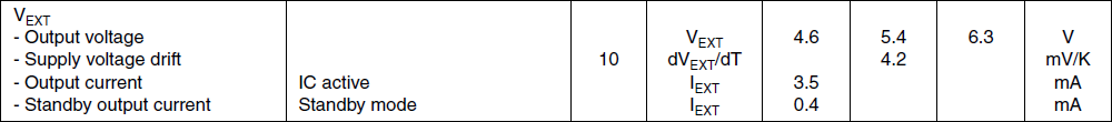

ich möchte ne Schaltung mit dem U2270B machen (Figure 4-2. Application
Circuit 2)
Datenblatt:
http://www.atmel.com/Images/doc4684.pdf
würd gern den AVR über Vext versorgen. Im Datenblatt steht, dass der
3,5mA liefern kann.
Jetzt steht im Datenblatt vom AVR dass der fast 4mA braucht bei 5 Volt.
Das ist zu viel für den Vext. Jetzt könnt ich den Takt reduzieren zB:
auf 4MHz. Jetzt braucht er nur noch ca. 2,5mA. Das wäre ok, aber in der
Bascom hilfe steht:
The pre scaler value that is used by TIMER0. A value of 8 and 256 will
work at 8 MHz.
http://avrhelp.mcselec.com/index.html?config_hitag.htm
Das heißt doch, dass ich einen 8MHz Takt verwenden muss. Wo welchen
Timer Wert muss man in der Lib. von Bascom ändern damit das passt?
MfG Tom
#3036811
Hier ist wohl schon ein Grundverständnisproblem vorhanden. Seit wann
wird der Verbraucher mit Strom belastet, wenn dann brauch er diesen. Im
diesem speziellen Fall liegt der StromverBRAUCH im Standby bei 0,4mA.
Auch obige Betrachtungsweise ist Schnulli. Weil er den Strom nicht
"liefert" sondern verbraucht. Also Avr und U2270B BRAUCHEN parallel 4mA
+ 3,5mA = 7,5mA bei 5 Volt... dies muss deine Spannungsquelle
treiben(belastet werden) können und alles ist gut.
