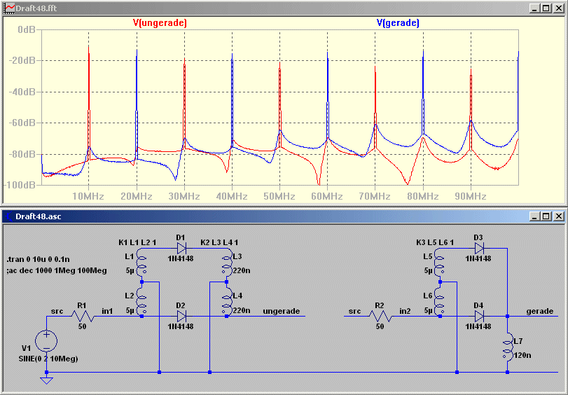

Passiver Verdreifacher
Mit einem schmalbandigem 30 MHz Bandpassfilter die 3. Oberwelle
rausfiltern. Bedingt natürlich, dass das 10 MHz Signal kein reiner Sinus
ist (ohne Oberwellen) sondern z.B. ein Rechtecksignal...

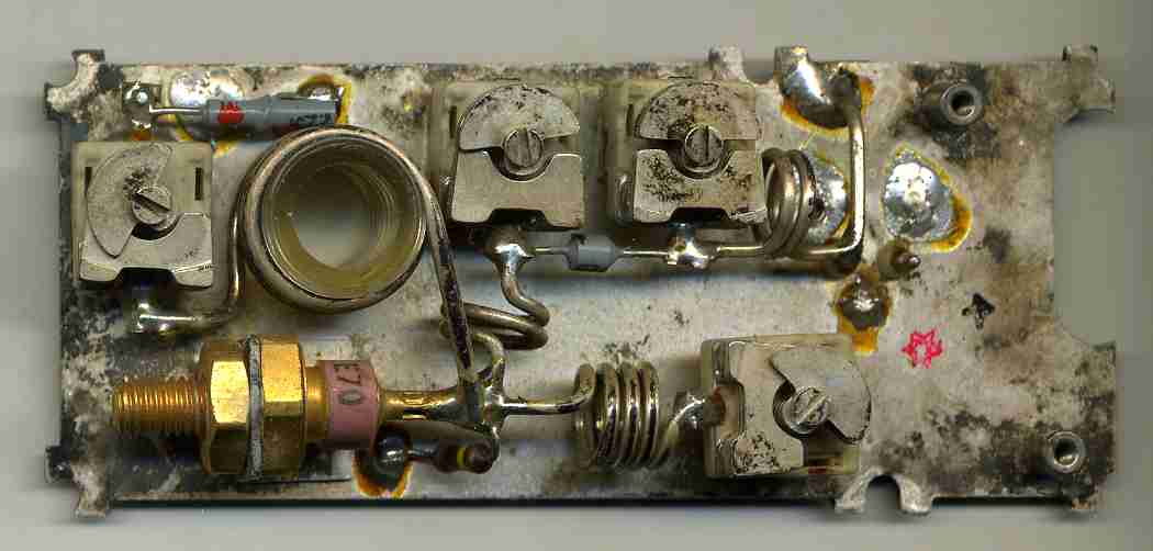

Übrigens werden die Dinger anscheinend auch noch von den Piraten
genutzt, die über militärische Satelliten funken (die früheren sind
reine Linear-Transponder und haben keinerlei Schutz gegen Missbrauch).
Der Uplink ist im 300MHz-Bereich, dazu nehmen sie dann ein 2m-Afu-Gerät
und einen passiven Verdoppler. Ich vermute das angehängte Bild ist so
ein Teil. Irgendwann gab es mal die Meldung, dass sie in Brasilien (??)
einen Shop hochgenommen haben, der eben komplette Kits (Afu-Gerät,
Verdoppler, Antenne) verkauft hat. Weitere interessante Bilder:
