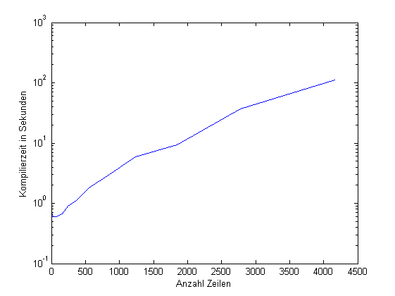

OP #2778387
am Präprozessor liegt es wahrscheinlich nicht, da die Kompilierdauer für
ein direktes Einsetzen im C-Quelltext ziemlich gleich ist.
Ich habe jetzt auf folgenden (lauffähigen) Quelltext gekürzt:
// MEX_loadgetier.c
/* Test fuer das Kompilieren grosser Structures: Liegt hier der Flaschenhals? */
#include "mex.h"
#include "string.h"
#include "getier.h"
typedef char boolean;
typedef enum {reich,
              stamm,
              klasse,
              ordnung,
              familie,
              gattung,
              art } viecher_t;
typedef struct {
        const char*    name;
        const char*    zeugs;
        boolean        tot;
        unsigned int   beine;
22
        viecher_t      viech;
23
        double         masse;
24
     } Getier_t;
25
26
27
/* *********************       main       ****************************** */
28
void mexFunction(int nlhs, mxArray *plhs[],
29
        int nrhs, const mxArray *prhs[]) {
30
31
    const Getier_t Getier[] = GETIER;
32
    return;
33
die Includedatei "getier." wird automatisch erstellt und sieht so aus:
/* Configuration of struct Variables                        */
#define GETIER {\
     {"Helmut","Huhn",0,2,gattung,1.000000e-001},\
     {"Mark","Hund",1,4,art,1.500000e+001},\
     {"Margret","Paarhufer",0,3,familie,8.200000e+002},\
     {"Dirk","1/2 Haehnchen",1,1,familie,3.200000e-001},\
     {"Mark","Hund",1,4,art,1.500000e+001}}
und das Ganze habe ich unter Matlab wie folgt kompilieren lassen:
%% Check handling of large structured arrays
% Design test for handling of large structured arrays
clear all
hName = 'getier.h';
inkrement = 1.5;
nRows = 10;
for testNo = 1:500
nRows = floor(nRows*inkrement);
% Structure content dummies
names = {'Helmut','Mark','Margret','Dirk'};
zeugs = {'Huhn','Hund','Paarhufer','1/2 Haehnchen'};
tot   = {false,true,false,true};
beine = {2,4,3,1};
viech = {'gattung','art','familie','familie'};
masse = {0.1,15,820,0.32};
% Generate header file
22
FID = fopen(hName,'w');
23
fprintf(FID,'\n\n/* Configuration of struct Variables                        */\n');
24
fprintf(FID,'#define GETIER {\\\n');
25
nVals = numel(names);
26
j = 1;
27
for i = 1:nRows
28
    str = '     {\"%s\",\"%s\",%i,%i,%s,%e},\\\n';
29
    fprintf(FID,str,names{j},zeugs{j},tot{j},beine{j},viech{j},masse{j});
30
    j = j+ 1;
31
    if j > nVals; j = 1; end
32
end
33
fseek(FID,-3,'cof');
34
fprintf(FID,'}\n');
35
fclose(FID);
36
37
% compile and measure time
38
tic
39
mex -v 'MEX_loadgetier01.c'
40
et = toc
41
42
   r(testNo) = nRows;
43
   t(testNo) = et;
44
45
   semilogy(r,t);
46
   grid on
47
   drawnow
48
49
end
und das Ergebnis ist die Kompilierzeit im Verhältnis zur Anzahl der
Zeilen im includefile (siehe Bild).
Ich schaue mal, ob der Verlauf mit dem GCC reproduzierbar ist.
Viele Grüße
Nicolas

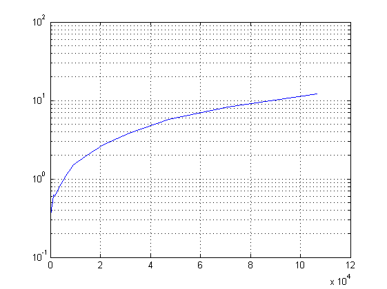

Hallo zusammen.
Tatsache: Der GCC (hier Version 4.6.2) verschluckt sich nicht so leicht
an größeren Headerdateien (siehe auch angehängtes Diagramm). Die
entstandene DLL ist auch etwas kleiner als der ursprüngliche Datensatz.
Jetzt bleibt natürlich die Frage offen, wie dem MSVC Vernunft
beizubringen ist - die Option, die Konstanten in einer fremdkompilierten
DLL unterzubringen will ich erst gar nicht in Erwägung ziehen - auch
genau aus dem Grund, den Rolf Magnus erwähnt: Die Konstanten werden nur
von main() des Hauptprogramms und nur beim Start benötigt, deswegen soll
das wenn möglich erst gar nicht im Speicher angelegt werden.
Vielen Dank für die interessante Diskussion
Nicolas
