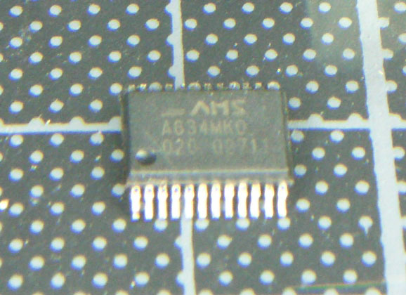

hallo,
ich such vergebens ein datenblatt von dem ic. es ist in ner
ultraschallzahnbürste verbaut die kontaktlos geladen wird. Leider wird
sie nicht mehr geladen und wenn mann den akku extern lädt auch sehr
schnell wieder entladen. zwischen den 2 vermuteten
spannungsversorgungspins hab ich interesses halber mal den widerstand
gemessen und 60 angezeigt bekommen. daher auch der fehler denke ich.
jetzt nur die frage ob das ein fertiges ic oder uc ist.
danke für eure hilfe

Was für ein Akkutyp ist denn dort verbaut? Klingt ja so, als wäre der
Akku hinüber.
Ein Schaltplan  würde auch schon helfen. Zumindest der Weg der
Empfängerspule zu dem Chip und vom Chip zum Akku. Ich habe zu AMS nichts
finden können (zumindest nichts brauchbares), auch der Markt für frei
verfügbare 24pin Laderegler ist recht eng. Die Chance ist groß, daß das
ein custom-IC ist...

na gut dann war ich wenigstens nicht zu dämlich zu suchen.
der akku ist ein nicd und hält im ausgelöteten zustand auch seine
spannung.
vielleicht mach ich mir noch übers we die arbeit n schaltplan zu
zeichnen.
danke schon mal für eure hilfe
