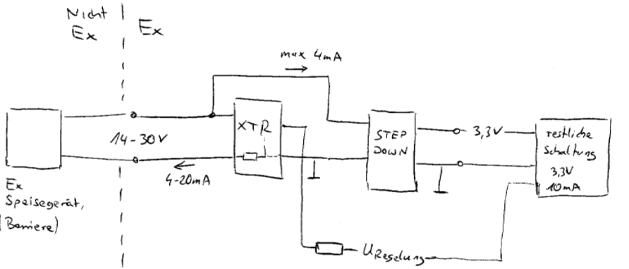

Hallo!
Für ein Messgerät (Versorgung 14-30V bei 4-20mA) muss eine
Zweileiter-Eingangsstufe entwickelt werden.
Zur Regelung der Stromaufnahme wird der Baustein XTR115 verwendet.
Die gesamte Elektronik (also Controller, Display,...) kann bei minimal
14V Versorgungsspannung eine Leistung von höchstens 56mW aufnehmen.
Um die zur Verfügung stehende Leistung optimal zu nutzen möchte ich
einen Step-down-Converter von 14V auf 3,3V einsetzen. Dann hätte ich
einen Strom von >10mA zur Verfügung.
Dazu eignet sich z.B. der LTC3632 oder auch der TPS54062. Diese
benötigen allerdings eine Eingangskapazität von ca. 1-2µF, damit sie
funktionieren.
Das Problem ist nun, dass aus Explosions-Schutz-Gründen die Kapazität am
Eingang des Gerätes an den 14-30V einen Wert von ca. 50nF nicht
übersteigen darf. Das hat was damit zu tun, dass die gespeicherte
Energie so niedrig sein muss, dass kein zündfähiger Funke entstehen
kann.
Auf der 3,3V-Seite wird ein Strom von ca. 10mA benötigt. Auf der
Eingangsseite mit 14V steht ein Strom von maximal 4mA zur Verfügung.
Welche Lösung gibt es, eine Spannung von 14 bis 30V auf 3,3V
umzuwandeln, ohne dabei große Eingangskapazitäten zu verwenden?
Welche Art Step-down-Wandler bzw. DC/DC-Wandler wird üblicherweise in
solchen Zweileitergeräten verwendet?
Danke im Voraus für Eure Unterstützung
Martin

@Joe
Das Messsystem des Gerätes selbst benötigt ohne Controller schon mehr
als 4mA bei 3,3V. Der Controller läuft schon recht langsam.
Wenn ich den Eingangsteil vergießen würde, dann muss ich, wie du
geschrieben hast, mit Widerständen dafür sorgen dass die Energie nicht
raus kommt. In meinem Fall hätte ich bei 30V einen maximalen zulässigen
Kurzschussstrom von 100mA (EN60079-11 Tab A.1), daher müsste ich einen
300 Ohm Widerstand vor den Step-down Wandler incl. Kondensator machen.
Dort würden dann bei 4mA "nur" 1,2V abfallen. Das wäre evtl. eine
Möglichkeit. Zur Zeit scheue ich aber noch den Aufwand eines Vergusses.
Wie wäre das am Ausgang des Wandlers. Dort kommen 3,3V raus. Aus
Ex-Sicht kann aber innerhalb des Wandler-IC ein Fehler auftreten, worauf
die 30V am Ausgang anliegen könnten. Muss ich dann dort auch nochmal
einen 300 Ohm Widerstand einsetzen? Das wäre dann schlecht, da bei 10mA
nur noch 0,3V von den 3,3V übrig bleibt.
@ralle
Anbei eine Skizze wie ich das aktuell aufgebaut habe. Die Regelung des
Stromes vom Controller über den XTR funktioniert einwandfrei. Alle
Ströme die zurückführen laufen über den internen Shunt des XTR. Den
Leistungstransistor vom XTR hab ich in der Skizze mal weggelassen.
Nur die Kapazität vor dem Wandler stört mich jetzt noch.
