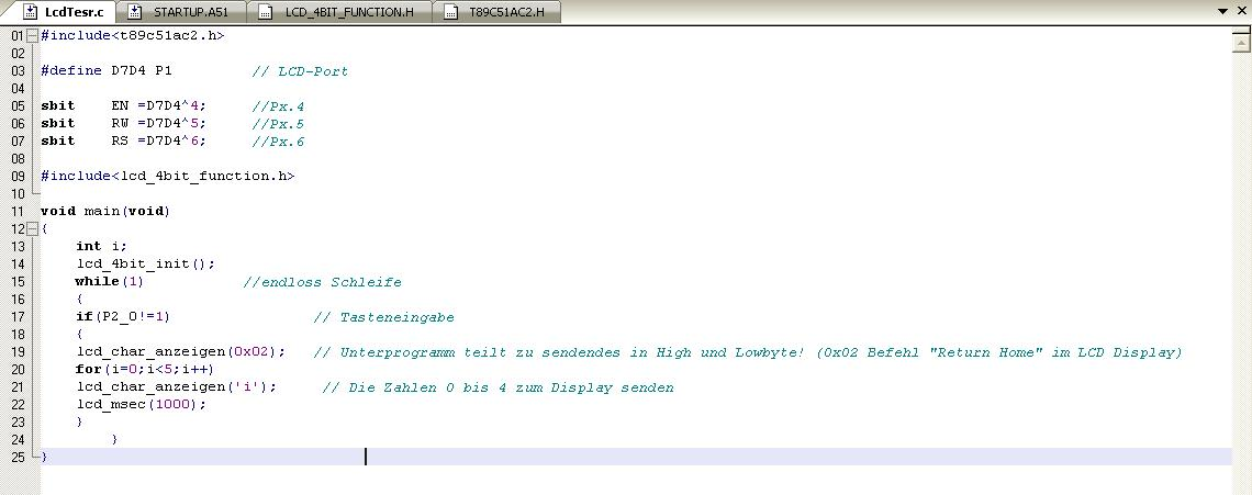

Hallo, ich versuche gerade ein LCD Display von Pollin anzusteuern (LCD
Modul TC1604A Datenblatt
http://www.pollin.de/shop/downloads/D120688D.PDF).
Verwende einen Atmel AT89C51CC03UA den ich in C programmiere.
Das Display läuft im 4 Bit Modus, aber nicht ganz wie ich das möchte!
Ich möchte den Cursor einfach nur an die erste Stelle setzen.
Dazu Sende ich 0x02 an das Display (siehe Screenshot).

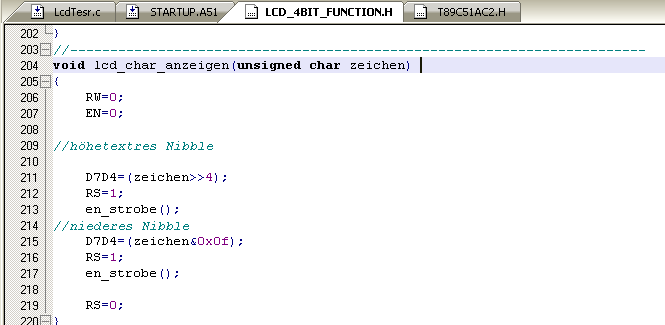

Die Funktion zum senden die ich verwende ist in Screenshot2 zu sehen.
Auf dem Display bekomme ich 1 2 4 3 angezeigt (was ich auch nicht
verstehe) und die Position ist immer unterschiedlich!
Kann mir jemand einen Tip geben?
Gast #2780110
Hi
Du benutzt die falsche Routine. Mit RS=1 werden Daten zum Display
geschickt. Für Befehle muss RS=0 sein.
MfG Spess
