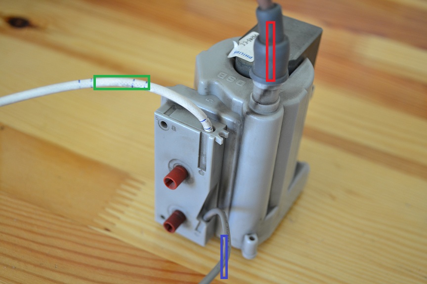

Wie beschalte ich diesen Diodensplitttrafo?
Ich möchte an dem Roten Kabel eine Hochspannung bekommen und eine
Plasmastrecke bilden. Nur weiß ich nicht an welchen Kabeln ich mein
HF-Rechtecksignal legen muss, und welches ich als Masse für das Rote
Kabel bzw. für die Plasmastrecke nutzen muss.
LG euer BananaJoe

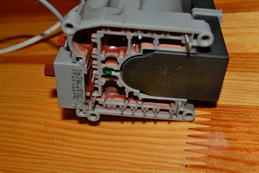

Hab auch einen Diodensplittrafo am Laufen hier.
Falls du ein Datenblatt davon findest, hast du Glück und kannst direkt
die verfügbaren Wicklungen im Sockel verwenden.
Ich hatte Pech und habe daher auf dem Ferittkern außen einige Wicklungen
angebracht und einen Sperrschwinger mit einem Transistor aufgebaut.
Dazu gibts genügend Internetseiten mit passenden Plänen.
Ein Oszi ist allerdings hilfreich, um festzustellen, ob das Ding dann
auch schwingt.

Ich habe 3-4 Wicklungen Leitungsdraht über den Bügel gemacht.
Das ganze dann mit einem NE555 (einstellbar) und einem MosFet
angesteuert. Bei ca.15kHz machts den schönsten Plasmabogen.
Masse kannst ermitteln indem du im Betrieb mit dem roten
Hochspannungskabel in einiger Entfernung unten an den
Trafoanschlussbeinchen vorbeifährst. Bei einem bildet sich dann der
Plasmabogen. Dann hast es gefunden.
Aber Vorsicht mit der Hochspannung !!!

Also wenn ich das Richtig verstanden hab muss ich den DST quasi selbst
fertigbauen.
Schritt 1:
Foto 1: ca. 3-4 Wicklungen um den Kern wickeln und 15kHz Signal
anschließen.
Schritt2:
Foto 2: Testen welcher der 10 Pins am Boden des Trafos die Masse ist.
Richtig?!
LG euer BananaJoe

Stichwort Royer-Oszillator
Bei youtube und bei www.mosfetkiller.de findest Du unter ZVS genügend
Anregungen.
Ich betreibe gerade einen mit meiner Spezialschaltung (eine
Hauptwicklung und eine Steuerwicklung jeweils mit Mittelanzapfung) und
erzeuge Lichtbögen, die bei 2 cm zünden und auf 8 cm auseinandergezogen
werden können. Sie sind sehr heiß, bei kleinen Enfernungen schmelzen die
1mm-VA-Elektroden ab. Versorgung 36V 10A (360W). Sekundär unter Last 4kV
60mA (240W), der Rest (120W) sind Verlust.
Nur kurz (< 1 Min) laufen und dann 15 Min abkühlen lassen. Durch die
Vergußmasse kommt die in der HV-Wicklung entstehende Wärme nur langsam
nach außen.
