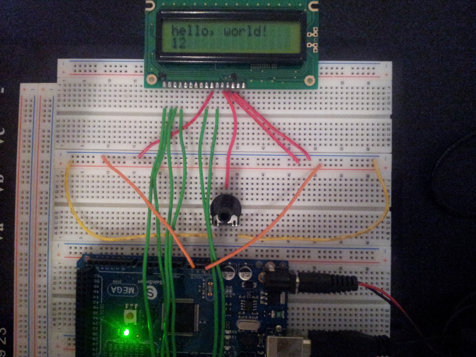

Ich besitzte 2 Arduinos, das Mega und das Duamillanove. Ich versuche
seit 3 Tagen 3 LCD Dot-Matrix Displays zum laufen zu bringen.
Die LCD Displays sind alle vom selben Hersteler (ANAG VISION) und haben
laut Datenblatt einen ST7066U (KS0066) Controller verbaut.
Datenbaltt AV 1624:
http://www.dst-gmbh.de/av-pictures/av1624.htm
Datenblatt AV 1621:
http://www.dst-gmbh.de/av-pictures/av1621.htm
Ich habe es bis jetzt nur geschafft den kleineren Display (AV1624)
richtig zum laufen zu bringen. 4 Bit Mode
http://www.abload.de/image.php?img=20120803_172552cgety.jpg

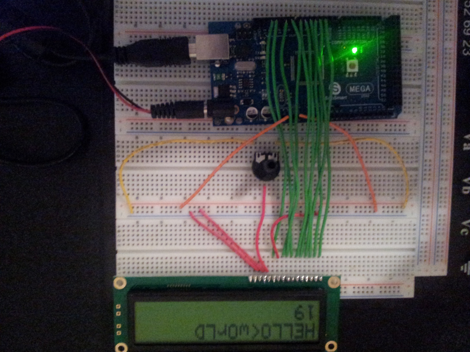

Das größere Display (AV1621) bereitet mir seit 3 tagen Kopfschmerzen. 4
Bit Mode
http://www.abload.de/image.php?img=20120803_172514ybecn.jpg

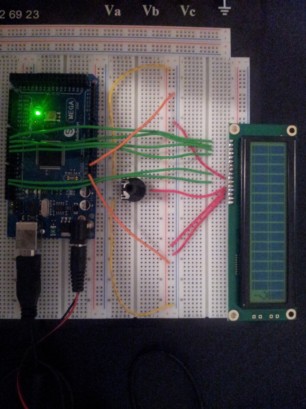

Und (AV1621) im 8 Bit Mode
http://www.abload.de/image.php?img=20120803_191329rmuir.jpg
Wo ist mein Fehler ? Die dinger sind absolut identisch, nur in der Größe
unterscheiden sie sich.
Ich benötige wie gesagt unbedingt das größere Display (122x44x10mm) für
mein Projekt.
Wäre sehr glücklich falls mir hier geholfen werden kann.
Beste Grüße
HHTHH
Gast #2780285
Vermutlich steuerst du das Display zu schnell an.
Statt W wird w angezeigt, statt R wird r angezeigt.
Der Unterschied ist nur ein Bit.
Gast #2780330
So bewanadert bin ich noch nicht mit dem Arduino, ich kann halt nur das
eine oder andere programieren.
Wie kann ich das Problem genau lösen ?
Eigentlich dürfte es doch keine Probleme geben, da es ja den selben
Controller hat wie der kleine und dieser korrekt funkioniert mit der
LiquidCrystal Library ...
#6717474
Da Pollin die ANAG VISION LCDs immer noch verscherbelt, stets auf das
"standardabweichende" Pinout in deren Datenblatt achten, z.B. die
Reihenfolge 14,13,...,2,1,16,15 beim AV1624 oder den auf der falschen
Seite montierten IDC Socket beim AV1623.
