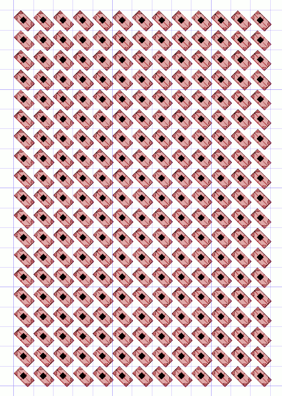

Gast #2780609
Hallo Sven,
ja - genau so was hab ich mir vorgestellt.
Stimmt. Mit 0402 LEDs könnte es sogar gehen. Wenn man sie dann noch im
45° Winkel platziert müssten sogar ein 1mm Raster machbar sein.
Danke schön !
