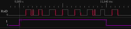

ich habe mir das US-020 Ultraschallmodul besorgt.
http://www.suntekstore.com/goods-14006478-us-020_ultrasonic_module_distance_measuring_transducer_sensor.html
Irgendwie komme ich mit der Inbetriebnahme nicht so ganz klar und hoffe,
dass vielleicht jemand das selbe Teil eingesetzt hat.
Die Beschreibung ist typisch für diese Klasse: fehlerhaft und schlecht
(man bekommt eben nur für was man bezahlt...)
Im Anhang zwei Plots, einmal ein Hindernis (großer Karton) in 5cm und
12cm Entfernung.
Kanal 1 ist der Trigger, Kanal RxD zeigt die angeblich 9600Baud Daten -
irgend wie passt dies aber nicht und der PC interpretiert die Rückgabe
recht wirr, was in keinem Verhältnis zum tatsächlichen Abstand steht.
Ich bin mir auch nicht sicher, ob das überhaupt ein richtiger serieller
Datenstrom ist...
Kann mir jemand helfen?
Thx
Sam
Gast #2780501
Woanders hört sich die Signalbeschreibung für das US-020 Modul deutlich
anders an, nix mit UART:
In order from left to right Numbers 1, 2, 3, 4. They are defined as
follows:
1 Pin: connect the VCC power supply (dc5V).
2 Pin: connect the external circuit Trig end, to the tube feet enter
  a 10uS more high level, can trigger modules ranging.
3 Pin: connect the external circuit of the Echo, when at the end of
  the range, the tube feet will output a high level, level for the
  ultrasonic width and time the sum.
4 Pin: pick up an external circuit.
http://de.aliexpress.com/product-fm/604000412-US-020-ultrasonic-ranging-module-5V-measurable-7M-high-stability-very-low-prices-wholesalers.html
Wie sehen denn die Signale bei deutlich größerem Abstand zur einer Wand
aus? Bei 1 Meter dürfte sich frühestens etwa 3 ms nach dem Triggerpuls
irgendetwas tun.

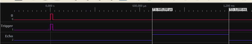

Hi Sam,
ich habe mir auch dieses Modul zugelegt.
Zunächst ist die Beschreibung auf der Suntekstore-Seite sehr verwirrend,
eine Nachricht mit 9600Baud konnte ich auch nicht entdecken.
Das Ganze funktioniert folgendermassen
1. einen Triggerimpuls von 10µs erzeugen
2. je nach Abstand dauert es ein wenig bis das US Signal reflektiert und
ausgewertet wird, dann kommt am Echo Pin aber ein High Signal, dessen
Länge dem doppelten Hindernisabstand entspricht.
3. Messen und Berechnen:  Abstand [m]=Impulsdauer [s]*340m/s / 2
Ich habe mal beispielhaft ein Impulsverlauf mit dem Logic-Sniffer
aufgezeichnet (scheint Du nutzt das selbe Equipment :-) ).
Als ich das Modul bekommen habe, habe ich noch das Datenblatt
nachgefordert - ist zwar in chinesisch, aber dank G****e-Translator ist
selbst das kein Problem!
Hier noch ein Bascom-Code, der die Entfernung misst und auf ein LCD
bringt. Und jetzt viel Spass!
