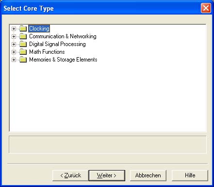

Weiss jemand von Euch, warum die Basic Elements in IP Coregen nicht
vorhanden sind?
Ich habe den Project Manager 6.2.03 und habe ein IP-Update
durchgeführt. Vor dem Update war nur Clocking vorhanden. Nach dem
Update sind weitere Gruppen dazu gekommen (Communication & Networking,
Digital Signal Processing, Math Functions) aber keine Basic Elements.
Bei Xilinx habe ich vergeblich gesucht. Dazu gibt es nur PDF-Files.
Danke

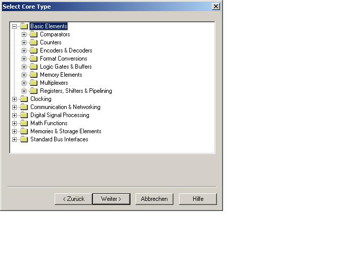

von Jörn (Gast)
Bei mir sind Basic Elements vorhanden:
Cmparators, Counters,En- & Decoders, usw.
ohne dass ich etwas besonderes gemacht habe.
Doppelklick auf den Basic Elements Eintrag und die Untergruppen
erscheinen.
Gruß Jörn
von Hilel (Gast)
Hallo Jörn.
Der Basic Elements Eintrag fehlt eben bei mir. Schau Dir mal das Bild
an. Ich kann es nicht verstehen.
Gruss Hilel
von Jörn (Gast)
Bei mir sind sie vorhanden. Siehe Bild. ISE Foundation Eval +
Webupdate.
Keine Ahnung woran das liegt.

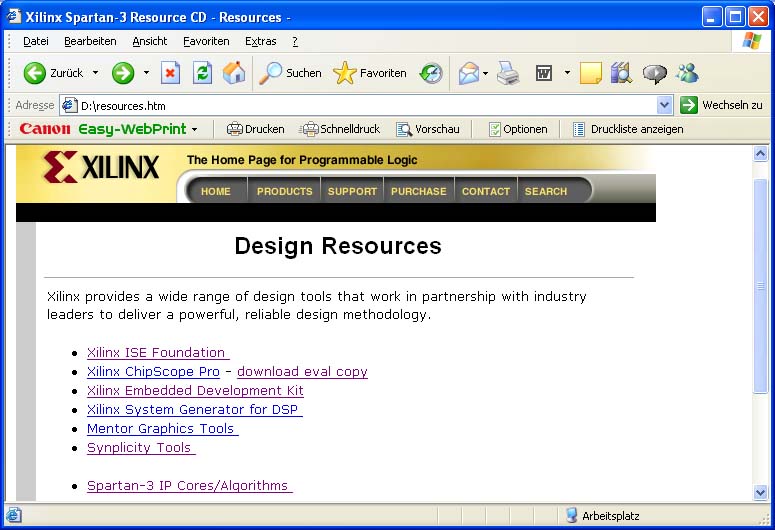

Hallo Jörn.
Es ist wirklich zum Vertweifeln.
Die Spartan-3 Resource CD habe ich ebenfalls erhalten. Auf der sind
aber nur Links zur Xilinx-Site (s. Autostart.jpg).
Klicken auf Design Resources, dann auf Xilinx ISE Foundation verlinkt
mich zu der Xilinx-Site (s. link.jpg). Das war es dann.
Muss man die Eval-CD bestellen?
Danke
