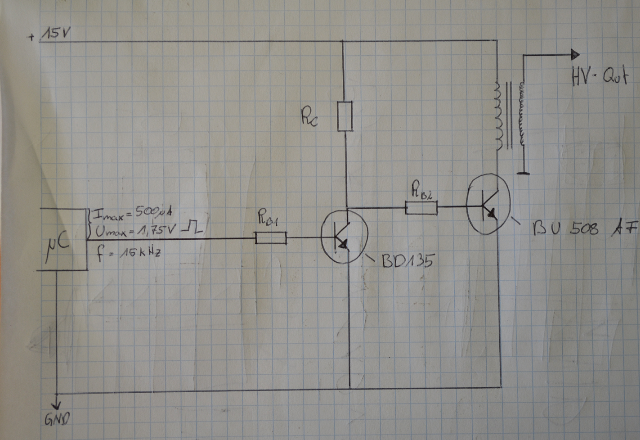

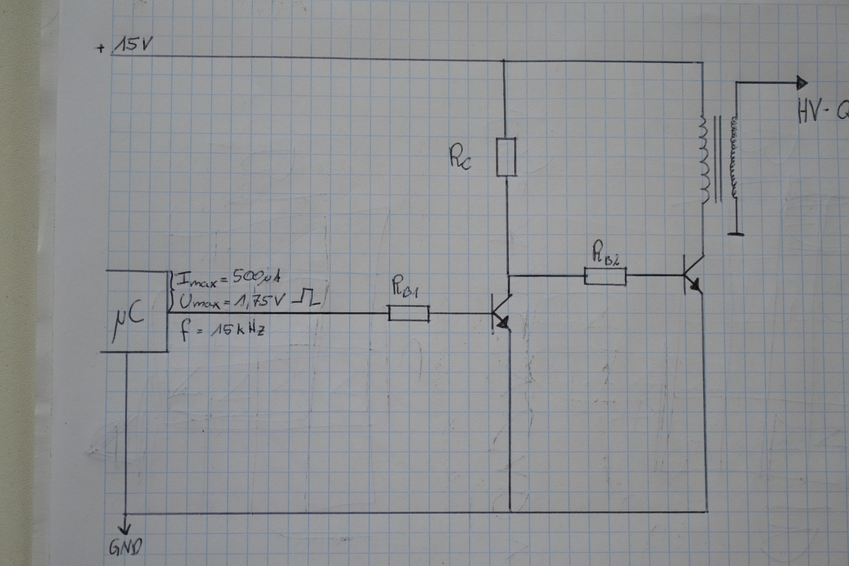

Hilfe bei Schaltungsdimensioniereung

Mit deiner Schaltung wirst du den BU508 nicht angesteuert bekommen.
Der BU508 hat nur eine Stromverstärung von rund 10..20.
Da wird dein Basisvorwiderstand schon sehr niederohmig.
Deshalb steuert man den über einen Übertrager an damit in der Basis
richtig Strom fliesst. Wird so auch bei den meisten Fernsehchasis
gemacht.
