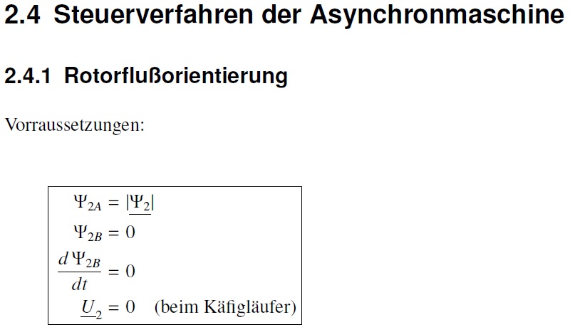

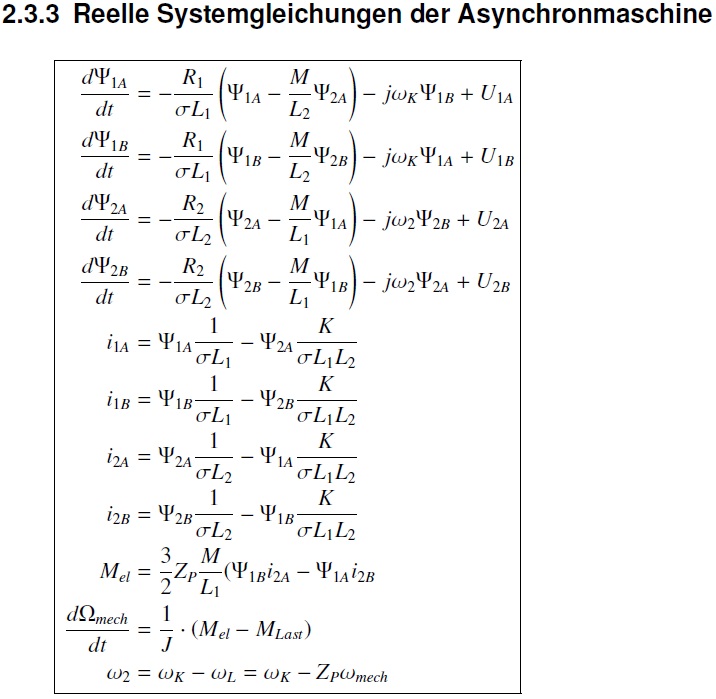

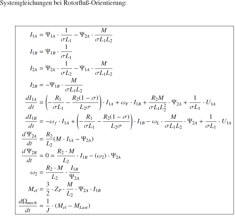

Hallo mit einander.
In der Uni haben wir im Seminar für Elektrische Maschinen die
Asynchronmaschine bei Rotorfluß-Orientierung besprochen. Dabei wurden
die Gleichungen für die Rotorfluß-Orientierung hergeleitet und da hab
ich ein Verständnisproblem.
Ich hab euch mal 3 Bilder dran gehängt.
In Bild 1 sind die Reellen Systemgleichungen der AsM zu sehen.
Bild 2 zeigt die Vorraussetzungen bei Rotorfluß-Orientierung
und in Bild 3 sind letztenendes die Gleichungen bei
Rotorfluß-Orientierung zu sehen.
Wie man da vorgehen muss glaub ich auch verstanden zu haben. Man nimmt
die Vorraussetzungen und setzt sie in die Reellen Systemgleichungen ein.
Das klappt an und für sich auch so ganz gut, mit Ausnahme für die
Gleichungen der zeitlichen Ableitung der Ströme I_1A und I_1B.
Ich hab viel rumprobiert aber komme nie auf das selbe Ergebnis. Übersehe
ich da was? Könnt ihr mir da bitte helfen?
