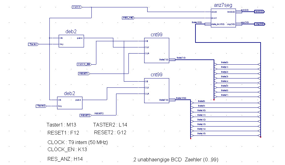

von Hilel (Gast)
Guten Morgen.
Ich habe den folgenden Code entdeckt und der ist prima.
Allerdings habe ich ein anderes Problem, wenn ich 2 unabhängige Taster
entprellen will (Schaltung s. Bild). Jeder Taster versorgt einen
BCD-Zähler mit Takten. Diese Takte werden gezählt und erscheinen als
BCD Zahl an der 7Seg.Anzeige. Soweit so gut.
Wird nur ein Taster entprellt, dann zählt der entsprechende Zähler
richtig (1,2,3...99 und nach 99 zurückgesetzt). Der andere Zähler
überspringt einige Zahlen, was selbstverständlich ist (keine
Entprellung).
Werden nun beide Taster entprellt, dann zählt der eine richtig und der
andere im Zweierschritt (2,4,8,...98,0,2 usw.).
Kann es jemand nachvollziehen?
Mit bestem Dank
Nun zum Code:

von Hilel (Gast)
Wieso funktionniert es bei einem Taster einwandfrei und beim anderen
überhaupt nicht. Es handelt sich um dieselbe Entprellung. Und wieso
zählt der Zähler im Zweierschritt? Er zählt nur die geraden Zahlen
0,2,4,6,8...bis 98 und geht wieder auf 0. Er hat keine einzige ungerade
Zahl gezeigt. Es ist schon merkwürdig.
Hat jemand von Euch eine Idee oder einen besseren Vorschlag?
Es sollen 2 Taster unabhängig voneinander entprellt werden.
Vielen Dank

von Hilel (Gast)
Hallo Peter.
Ich finde den Vergleich gar nicht angebracht.
Ich habe es nun so gelöst, dass die 50MHz runtergeteilt werden auf
100Hz. Dies reicht dann für eine Entprellung.
>>Es liegt in der Natur von Störeinflüssen, daß sie auftreten können,
aber nicht müssen.
Hier treten sie aber regelmässig auf. Das deutet auf einen Fehler hin.
Mir ging es einfach um diesen Fehler.
Gruss Hilel
von Peter D. (peda)
In Deinem Schaltplan gehen ja die 50MHz direkt auf die Entprellung.
Wie Du die ~100Hz erzeugst, ist egal, Hauptsache sie sind da (dürfte
bei 50MHz aber 19 FFs verbraten).
Wenn es trotzdem nicht geht, dann ist also Deine Entprellroutine
falsch.
Die 2-er Zählung könnte darauf hindeuten, daß Du das Entprellen beim
Loslassen "vergessen" hast.
Meine Routine entprellt beides, indem bei 4 aufeinanderfolgenden Takten
der gleiche Pegel erkannt werden muß, damit er übernommen wird, also für
mindestens 30..40ms.
Ich kenn mich mit VHDL nicht aus, sondern nur mit AND,OR,EXOR,NOT,
daher ist auch mein C-Programm so geschrieben (&,|,^,!).
Ich könnts Dir bei Interesse in Abel auf den GAL16V8 umschreiben.
Peter

Danke Peter, danke Max Müller für die Infos.
Ich habe beide Varianten getestet und in eine Schaltung mit 2
BCD-Zählern eingesetzt. Beide Entprellungen funktionieren.
@Peter.
Deine Entprellung in Abel habe ich mit einem Mealy-Automat (4 Zustände)
realisiert. Ich habe sie erstmal mit einem asynchr. Reset versehen und
getestet, ging leider nicht. Mit einem synch. Reset hat es dann
geklappt. Ich bin noch dabei herauszufinden, woran es liegt.
Jetzt habe ich insgesamt 3 unterschiedliche Methoden, um einen Taster
zu entprellen. Alle 3 Methoden wurden mit dem Spartan-Board erfolgreich
getestet.
Ich werde sie alle drei mit den unterschiedlichsten Tastern testen und
mich in Zukunft für eine entscheiden.
Ich danke Euch nochmal.
von Hilel (Gast)
Es hat sich erledigt mit dem asynchr. Reset.
