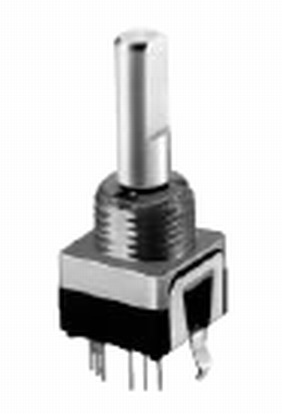

bei Pollin gab es mal für 95 Cent den oben genannten Drehgeber mit
Taster (Datenblatt: http://www.pollin.de/shop/downloads/D240421D.PDF).
Ich hatte mir ein paar bestellt, sie aber erst jetzt testen können. Ich
denke, dazu sollten ein paar Worte gesagt werden, weil er nicht nur
Vorteile hat (laut Datenblatt "long life" - 1 Million Zyklen), sondern
auch ganz deutliche Nachteile.
Er besitzt zur Montage ein Gewinde und wird mit Unterlegscheibe und
Mutter geliefert, was sehr nett ist. Im Betrieb verhält er sich
weitgehend wie andere, mechanische Drehgeber auch. Die Nutzung von
Pullup-Widerständen kann man sich sparen, da die Ausgänge selbst
Spannung liefern. Das war es aber auch schon mit den Vorteilen. Er hat
16 Rasten pro Umdrehung, was relativ wenig ist. An den Ausgängen gibt er
4 Impulse pro Raste ab, die aber sehr schmal sind. Das heißt, wenn man
den Drehgeber pollt, kann man dies nicht (wie bei mechanischen
Drehgebern i.d.R. ausreichend) im Millisekundentakt machen, sondern man
muss dies in 0,5 ms Abständen tun, sonst gehen Impulse verloren.
Zwei erheblich größere Nachteile gibt es aber, die nicht ausgeglichen
werden können. Zum einen der sehr hohe Stromverbrauch: Der Drehgeber
zieht satte 11 mA bei 5V Versorgungsspannung. Ich weiß nicht, was Alps
da angestellt hat, denn ein derartig hoher Stromverbrauch ist bei CMOS
Hall-Sensoren höchst ungewöhnlich - um die 100 µA sind eher normal. Für
batteriebetriebene Geräte ist das Ding also ziemlich unbrauchbar.
Der zweite Nachteil: Wenn der Taster gedrückt gehalten wird, kann der
Drehgeber nicht mehr gedreht werden. D.h. drehen kann man ihn dann zwar
schon, aber bei jeder Raste wird der Tastkontakt kurz unterbrochen. Auch
da scheint ein Anfänger am Werk gewesen zu sein. Eine Funktion "Drücken
und Drehen" ist damit also nicht realisierbar.
Die 6 Anschlüsse der Kanäle A und B (+/-/Ausgang) sind im 1,27 mm Raster
gefertigt, so dass das Anlöten von Drähten einiges Geschick erfordert.
Trotz des sehr günstigen Preises von 95 Cent und der hohen Lebensdauer
sind die genannten Nachteile für mich bei den meisten Anwendungen ein
Ausschlusskriterium.
