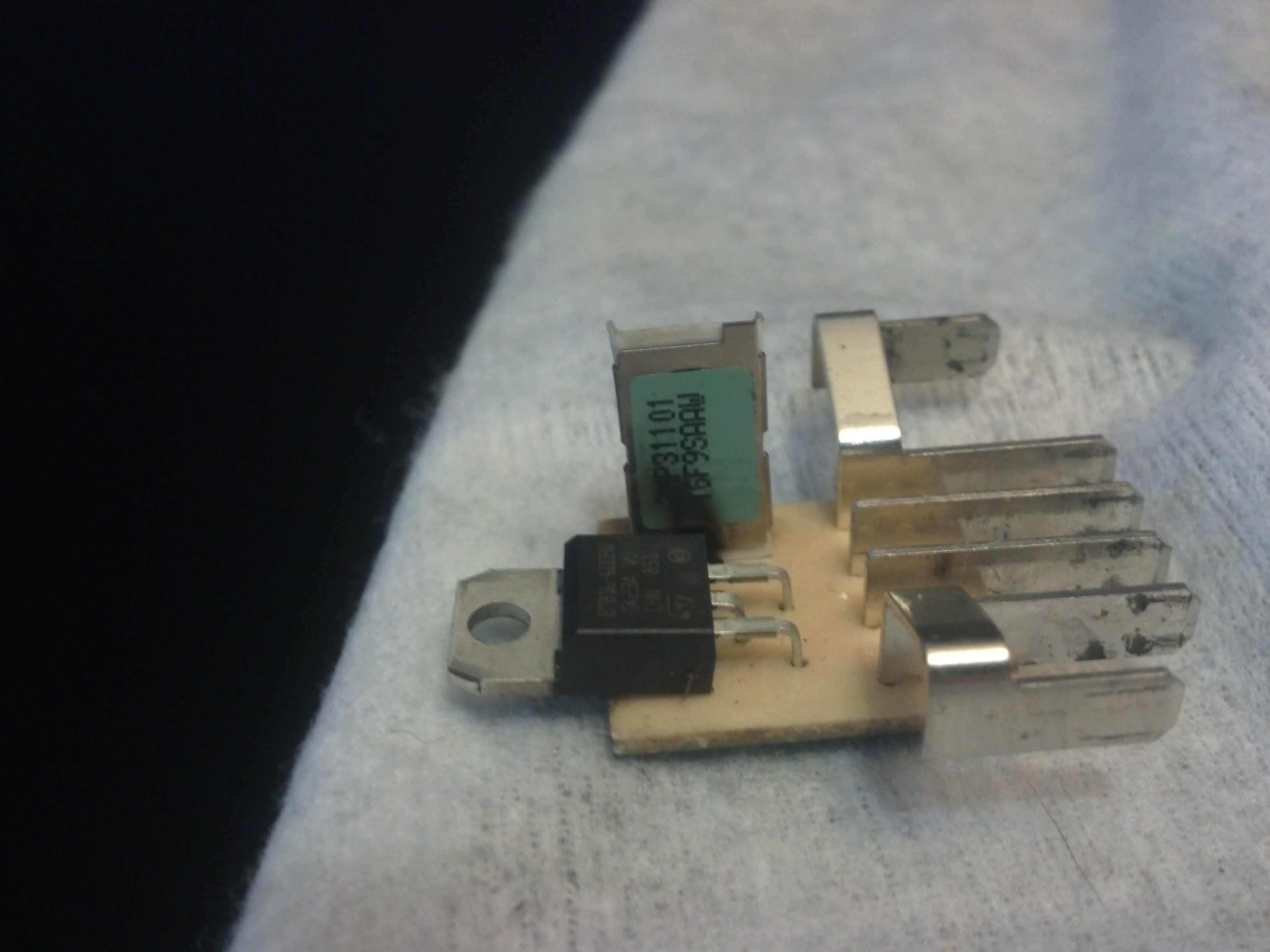

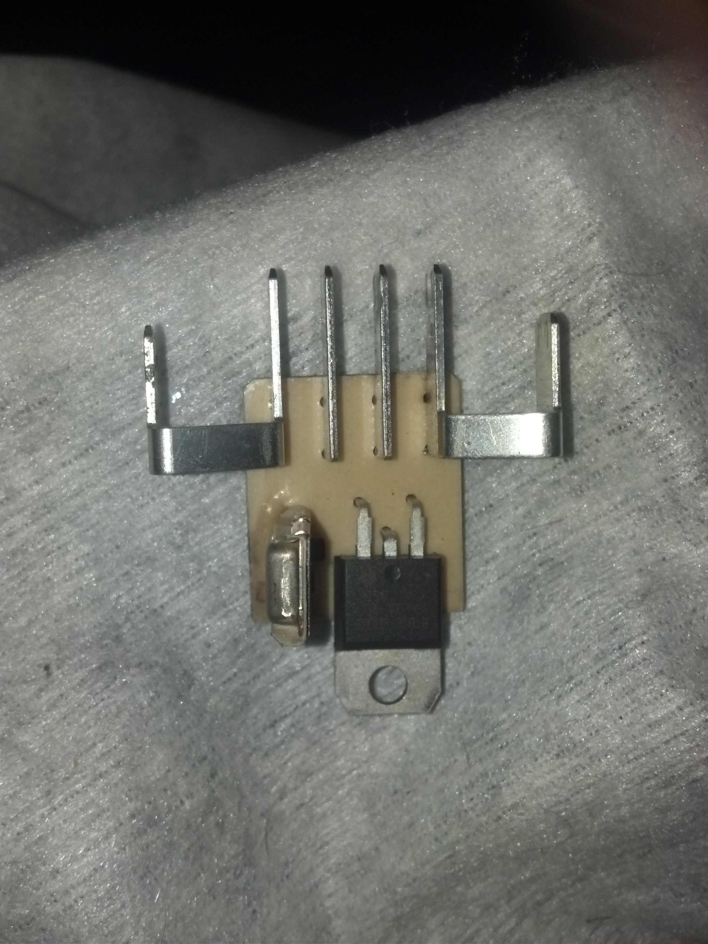

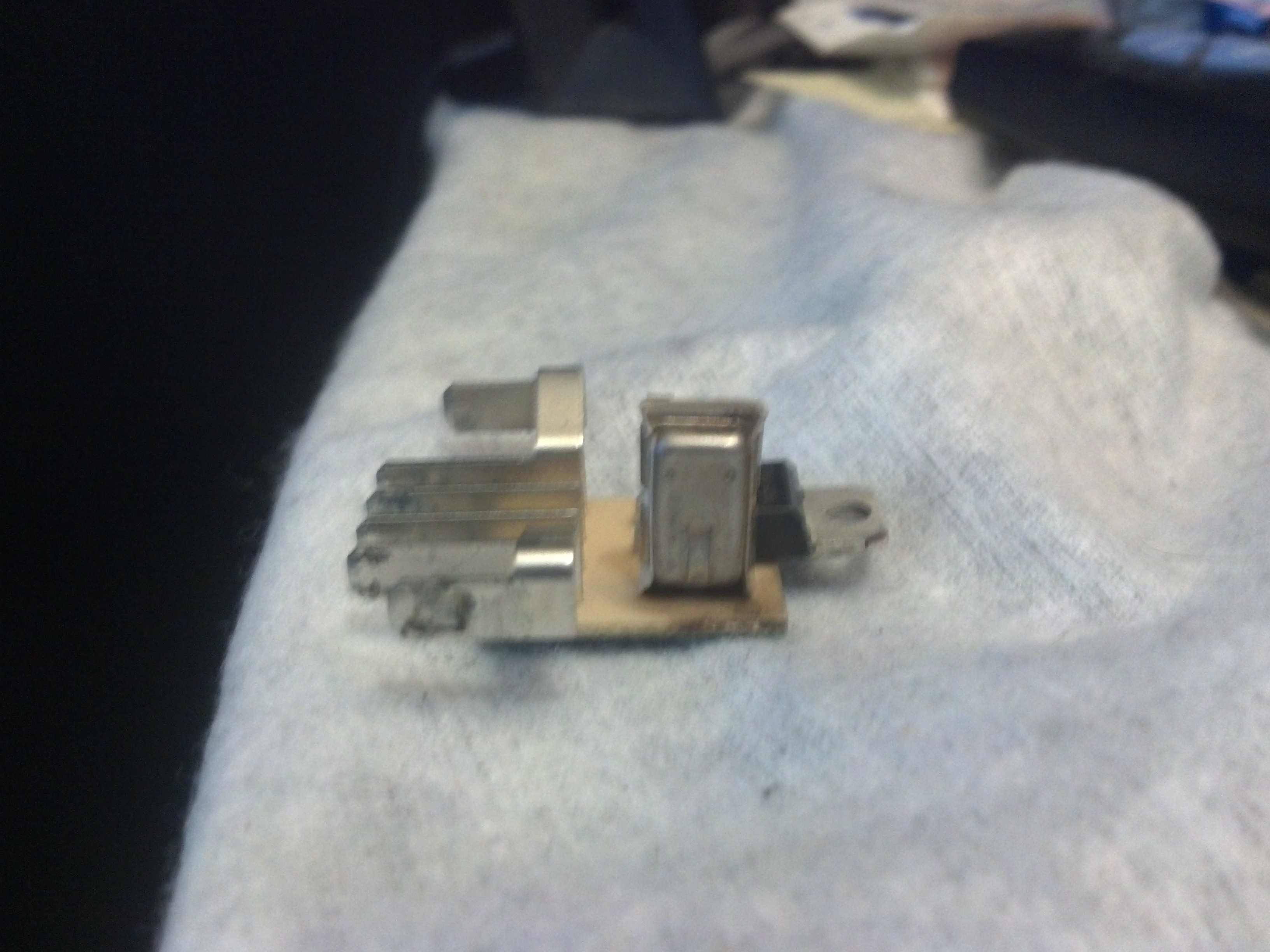

Guten Abend,
Was ist das für ein Bauteil, mit der Aufschrift:
3MP31101
16F9SAAW
Es hat 2 Kontakte und ist in Serie mit dem Pin A2 des Triac
(http://www.datasheetcatalog.org/datasheet/stmicroelectronics/7471.pdf)
geschaltet.
Ausgebaut wurde es aus einem defekten Staubsauger, als Ersatzteil soll
das ganze 50 Euro kosten.
Gast #2784991
Ich würde mal tippen, dass ist der "Softstart" um den Einschaltstrom zu
begrenzen. War in meinem Staubsauger auch mal kaputt. Hab ihn einfach
überbrückt. Ist zwar brutal, aber meine Leitungsschutzschalter machen
das ohne Probleme mit.
