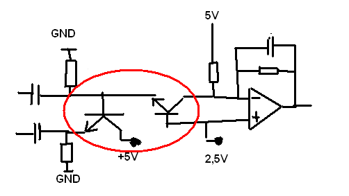

Hallo allerseits,
ich hätte mal eine Frage bzgl. der abgebildeten Schaltung, und zwar ist
mir nicht ganz klar, wie die beiden Transistoren wirken.
Es scheint ein Wechselsspannungssignal über einen Hochpass eingekoppelt
zu werden und dann folgen die Transistoren.
Was genau machen die Transistoren?
Hat diese Schaltung einen Namen, unter dem man sie wiederfindet?
Könnte diese Schaltung auch mit mit N-MOSFETS aufgebaut werden?
mfg
Gast #2785528
Der rechte Transistor liegt mit seiner Basis auf 2,5V, an seinem Emitter
stellt sich daher eine Spannung von 1,8V ein, die dem linken Transistor
als Basispotential dient und der als Emitterfolger für den Signaleingang
oben links dient und das Eingangssignal niederohmig unten links wieder
ausgibt.
Der rechte Transistor arbeitet in Basisischaltung, dh. er bekommt sein
Eingangssignal in den Emitter eingespeist und liefert einen Strom in den
Summierpunkt des OPV.
Gast #2785603
Im Prinzip ja, aber weshalb? Bei den angegebenen Spannungen sind
bipolare Transistoren doch sehr gut und infolge der Schaltungsart
gewinnt man mit Mosfets nichts, außerdem müsste man Mosfets mit sehr
kleinen Ugs einsetzen.
#2785907
>ausgibt.
Ja ja, soweit war ich auch schon. Aber was MACHT die Schaltung??
Gast #2786017
Ich geh mal ohne weitere Infos über die Signalquelle bzw. das was links
angeschlossen wird, davon aus, dass der rechte Transistor mit der Quelle
eine Kaskode bildet und die eben einen TIA steuert.
Der linke Transistor könnte eine Art Boostrap-Schaltung für die Quelle
sein, wobei ich darin keinen Sinn sähe. Für wahrscheinlicher halte ich
einfach einen Monitorausgang für das Quellensignal.
#2786018
Schonmal dran gedacht, daß der TO mit dieser Phantasieschaltung
vielleicht nur herumtrollen will?
Solle er erstmal eine Quelle für diese Schaltung nennen, bzw. was an den
Anschlüssen sonst noch dran hängt. Das Ding wird er ja nicht isoliert
ohne weitere Infos irgendwo gefunden haben.
Ansonsten kann man natürlich schon einen Sinn herbeireimen:
Eingang links oben könnte eine Art Stromeinspeisung für Wechselstrom
sein (ansonsten wird durch die Transitorbeschaltung schon ein gewisser
Arbeitspunkt eingestellt).
Unten links ist vielleicht kein Eingang, sondern ist nur ein
Emitterfolger mit Ausgang nach links unten (also möglicherweise kein
Eingang).
