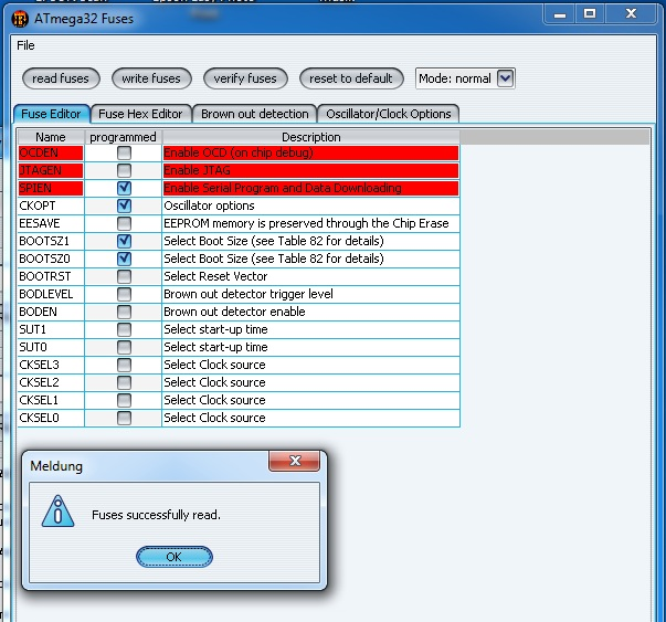

Hallo!
Habe bisher mit einem mega8 experimentiert und möchte nun einen mega32
einsetzen.
Ein kleines Testprogramm läuft( die Leds blinken wie sie sollen),
allerdings sendet der controller auf der uart keinen Text.
Der gleiche Code auf einem mega8 läuft. Pin unterschiede konnte ich(
zumindest die von mir verwendeten) nicht finden und jtag ist
deaktiviert.
Schaut mal bitte drüber wo bei mir der Fehler steckt. Im Anhang meine
Fusebits einstellung
MFG

von M. H. (dbzwerg)
Klein Ergänzung:
Bitte nicht an den 16 MHz in der Prog. beschreibung stören, er läuft
definitv auf 8 Mhz, war einfach ein Tippfehler...
Hofe jemand findet meinen Fehler...

von M. H. (dbzwerg)
So hab jetzt ein wenig rumprobiert... Nach langem hin und her hab ich
nun Daten gesendet bekommen, allerdings nur wenn ich meinen seriellen
Port auf 19200 statt der in prog. Definierten 9600 stelle ... Kann mir
das jemand erklären?
Als Terminal nutze ich Putty auf einem win7/64Bit pc, die serielle ist
ein USB Adapter mit ftdi Chip .
