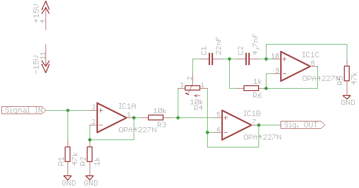

ich bastel schon seit längerem an einer Bandpassschaltung und bin nun an
einem Punkt an dem ich nicht mehr weiter weiß.
Die Schaltung so wie sie im Anhang zu finden ist funktioniert,
Kernfrequenz ist etwa 1kHz.
Problem ist folgendes:
In der Mittelstellung von Poti R4 ist das Mittensignal in etwa um die
hälfte "leiser" als der Rest das Signales. Das Signal bricht quasi ein.
Bei 100Hz habe ich eine Amplitude von 8V, bei 1000Hz nur noch ca. 4V und
bei 10.000Hz wieder 8V. Erst wenn ich den Poti R4 auf etwa 3/4
"aufdrehe" gleicht sich der Pegelunterschied wieder an. Das soll ja aber
nicht der Fall sein, in der Mittelstellung soll das Signal ja
schließlich nicht beeinflusst werden und eine durchgehende Amplitude von
8V erreicht werden.
Ich hab mir jetzt schon überlegt den Signalverlust in IC1-C wieder
aufzuholen (qausi einen Widerstand zwischen Pin 8 und 9 aber dann
übersteuert die Schaltung und fängt an zu "schwingen".
Vielleicht kann mir jemand helfen und mir einen Tipp geben was ich
ändern muss damit in der Grundstellung die Amplitude über den gesamten
Frequenzbereich gleich bleibt.
Vielen Dank,
Markus

#2785924
Nein, sie liegt bei rund 2,3kHz.
>8V erreicht werden.
Die Schaltung arbeitet aber völlig anders! Je weiter du das Poti in
Pfeilrichtung drehst, um so stärker wird die Kerbe. Das kannst du
zwischen 0dB und rund 20dB Absenkung einstellen. In Mittelstellung ist
die Kerbe rund 7dB tief.

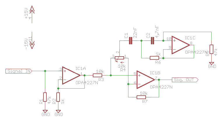

Gast #2786713
Hmm Theorie und Praxis gehen hier wohl auseinander, auch mit diesem 10k
Widerstand ist das beschriebene Problem noch vorhanden, die Schaltung
ist dadurch aber insgesamt lauter.
Irgendwas passt wohl noch nicht, was zwar in der Theorie zu
vernachlässigen ist aber in der Praxis anscheinend doch eine Rolle
spielt.
Zur Übersichtlichkeit hab ich die korrigierte Schaltung mit dem besagten
10k Widerstand noch mit hochgeladen.
P.S. wenn ich den Poti entferne dann klingt das Signal ganz normal und
gut, stecke ich den Poti rein klingt mein Signal "dumpf" ... wie eben
auch auf dem Oszi zu sehen wird der Mittenbereich um die Hälfte
gedämpft.

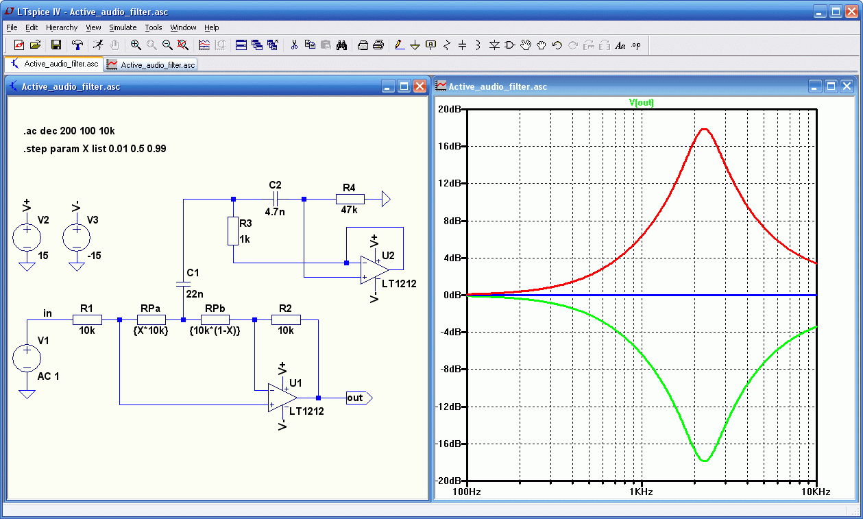

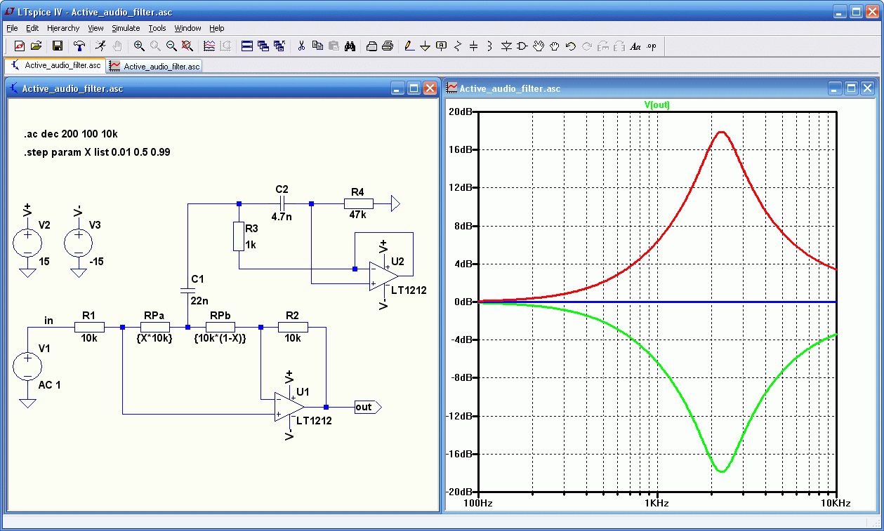

#2786727
Wenn das Poti in der Mittelstellung ist, dann ist der Frequenzgang
flach, also kein Einfluss (siehe Simulation). Sollte das nicht der Fall
sein, dann hast du entweder ein falsches Bauteil(Wert) eingelötet oder
deine Verdrahtung stimmt nicht.
Ich habe nachträglich noch die Dateien für LTspice angehängt.

Gast #2788575
Also gestern die Schaltung nochmal neu auf dem Steckbrett aufgebaut -
selbiges Problem wieder (sogar noch schlimmer).
Schaltung auf einem kleinen Rest Lochrasterplatine aufgelötet und siehe
da - läuft einwandfrei!! :) Super, dann war ich ja die ganze Zeit schon
auf dem richtigen Weg - drecks Steckbrett :-!
Danke schon mal an euch und besonderen Dank an Helmut S. für die
Simulation!
