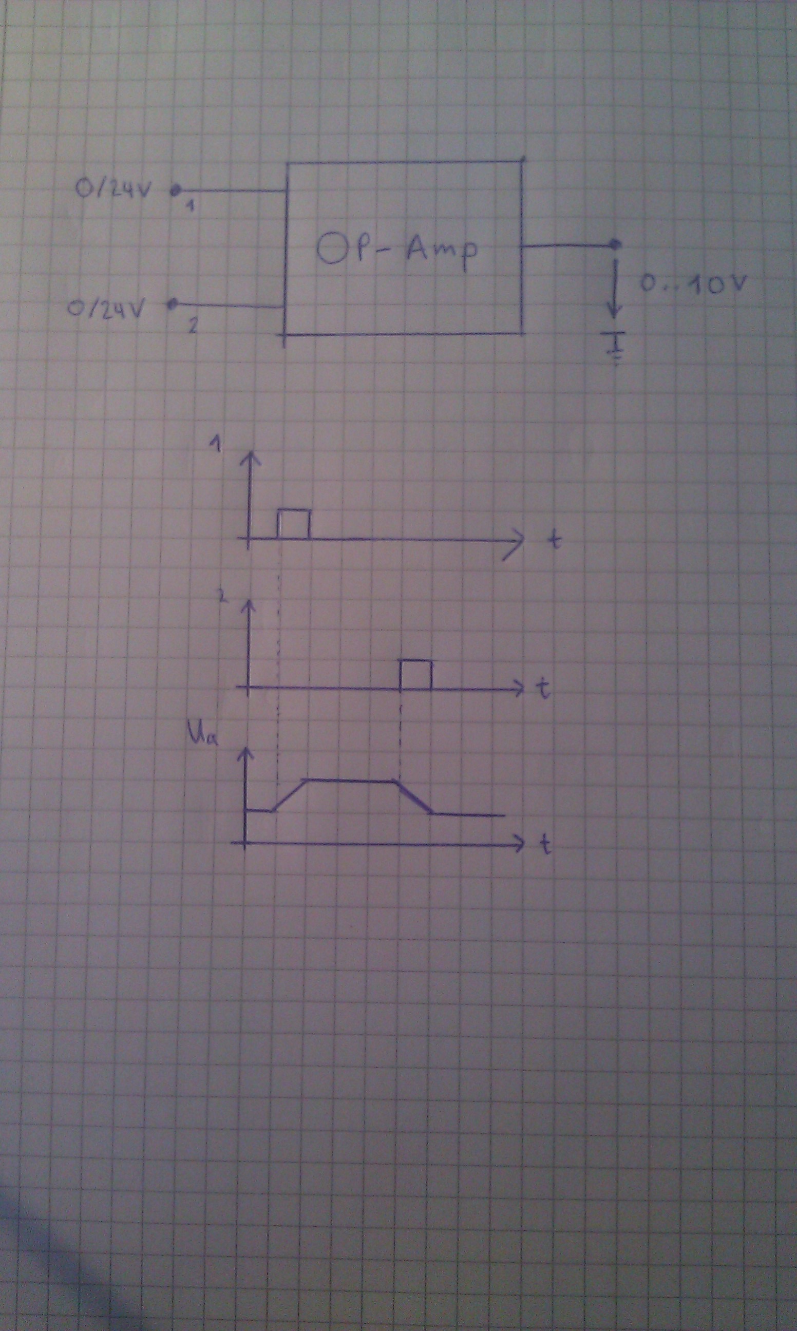

Hallo Zusammen,
ich habe ein kleines Projekt und bräuchte eure Hilfe. Und zwar geht es
darum das ich zwei binäre Signale von jeweils 0/24V habe. Daraus soll
eine analoge Ausgangsspannung von 0-10 V gemacht werden. Für den Anstieg
von 0 auf 10 V soll die Schaltung ca. 30s benötigen.
Das erste binäre Signal soll die Ausgangsspannung erhöhen (Channel 1).
Das zweite binäre Signal soll die Ausgangsspannung verringern
(Channel2).

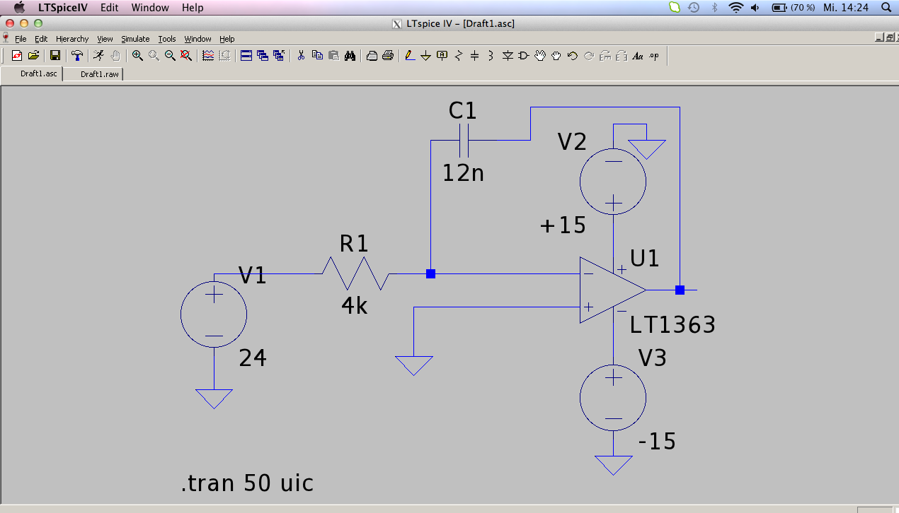

Ich habe den Schaltplan in LT-Spice gemacht. Aber ich weiß nicht, wie
ich Channel 2 einbauen soll und wie groß ich R und C wählen soll.
Für eure Hilfe wäre ich sehr dankbar.
