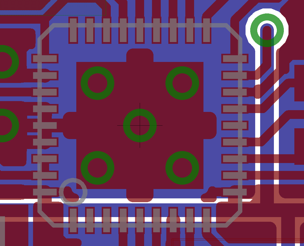

Ich habe ein SMD-Package mit Exposed Pad erstellt und auf einer Platine
plaziert. Die Platine wird von einem GND-Polygon umschlossen. Bei
"Ratsnest" kommt es jetzt zu unschönen "Ausläufern" der GND-Fläche vom
Exposed Pad nach außen - siehe Bild. Weiß jemand, wie man das verhindert
ohne mit T-Restrict ein Rechteck drumherum zu zeichnen?
Vielen Dank!
#2785966
Kann es sein, dass der mittlere Pin jeder Seite, also jene zu denen die
Ausläufer hin entstehen, im selben Netz wie das Pad sind? ...und Eagle
nun versucht mit dem Polygon das Pad in der Mitte und eben diese Pins
wie üblich über, sofern aktiviert, 'thermals' zu verbinden versucht,
aber von den Design-Rules daran gehindert wird? ...die Ausläufer die Du
nun siehst scheinen Artefakte davon zu sein.
Wie sehen denn die entsprechenden Restrict-Layer in Bauteil aus?
