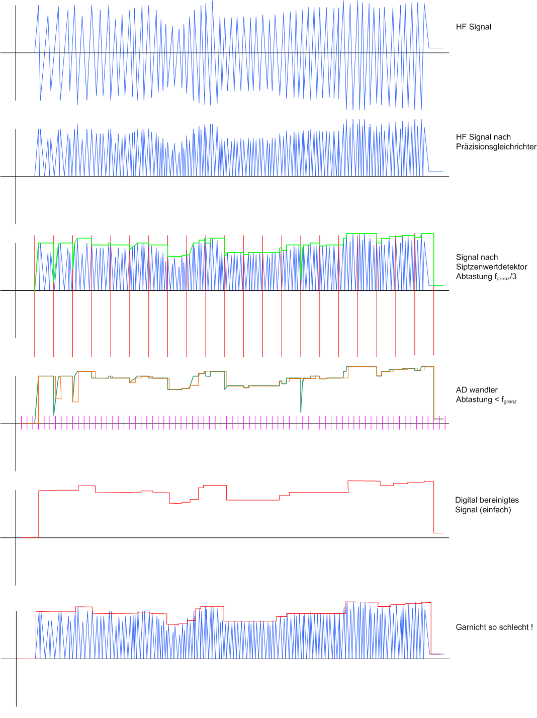

OP (Firma: privat) #2789224
Hallo
2 Empfangsköpfe können wir leider nicht installieren, erstens haben wir
nur einen und zweites bekommt man es auch nicht hin, weil kein Platz da
ist.Da der Sender aber ein Standard Bauteil und auch an den
Frequenzgenerator ich nicht beeinflusen kann sondern nur Wellenform,
Leistung und Frequenz vorgeben kann, scheidet eine modifikation der
Quelle aus.
Aber wir wollen uns eh nur auf die Auswertung des Signals konzentrieren.
Ich habe mal eine Skizze aufgerissen mit dem Ansatz der aufgezeigt wurde
>> Also Präzisionsgleichrichter => Spitzenwertdetektor => ADC
und ich finde das theoretische Ergebnis sieht so aus, dass man darauf
aufbauen kann.
danke Klaus
Gast #2789677
Nur dass der Spitzenwertdetektor nicht so abrupt nach 3f springt, das
ist ja ein Kondensator, der über eine (ideale) Diode (OPV + Diode)
geladen wird, das Abklingen machst Du dann mit einem Widerstand
(Tiefpass). Damit folgt der noch besser der Hüllkurve, was Dir ja
entgegenkommt.
Du könntest eher ein Problem mit unterschiedlichen Laufzeiten der
Reflexionen bekommen. Abhängig vom Material, Einspeisung, Größe und Form
kann es sein, dass Du das Konzept ganz ändern musst, also z.B. nicht mit
einem kontinuierlichen Signal arbeiten kannst, sondern den Ultraschall
als Burst da reinschickst und nur in einem Zeitfenster messen kannst,
weil Dir sonst die Reflexionen das Signal zu sehr vermatschen. Aber ohne
Oszibild einer realen Messung kann man das nicht sagen...
