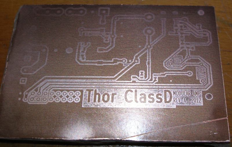

Tach allerseits!
Ich habe hier ein verrücktes Problem, dass ich mir nicht so recht
erklähren kann. Ich belichte meine Platinen 60 Sekunden lang durch eine
inkjet Folie in einem UV-Röhrenbelichter. Nach dem Entwickeln entsteht
ein sehr seltsamer Effekt:
Die Konturen sind perfekt. So perfekt, dass man beim drüber schauen eine
deutliche Kante sieht und diese auch mit dem Fingernagel spüren kann.
Aber die Flächen sind für den A****. Da wo Fotolack sein soll sieht es
aus wie überbelichtet. Seltsamer Weise sind aber die Freiflächen mit
einer difusen Lackschicht überzogen, die sich fast so schwer lösen wie
die Flächen, die stehen bleiben sollten.
Das Foto zeigt die Platine. Ist noch etwas nass. An der untern Kante
sieht man links mittig, wie sich der Flächenfüller vollständig aufgelöst
hat. Das Logo "Thor  ClassD" ist vollständig freigestellt. Man erkennt
es nicht so deutlich aber auf der Freifläche rings um die Buchstaben ist
so ein difuses gekrissel. Das ist Lack. Am besten sieht man es an dem
ganz rechten unteren Loch für die Platinenfüße. Das Loch sollte
kreisrund sein und komplett freigestellt(!). Geworden ist daraus ein
Ring mit gefülltem Kern.
Ich versteh es nicht. Wie passiert das?
Thor

Gast #2790397
Das sieht man auch, deshalb ist die Platine nicht "überbelichtet"
sondern eher zu wenig belichtet und vor allem unterentwickelt. Wäre sie
überbelichet, wäre der Lack jetzt weg bei sachgerechter Entwicklung.
Jetzt würde man dir an dieser Stelle wahrscheinlich zu einer
Belichtungsreihe raten.
Wie hast du denn deinen Entwickler angesetzt?
Wie lange war die Entwicklungszeit?
Temperatur des Entwicklerbads? Zimmertemp?
Ist das Bungard Basismeterial?

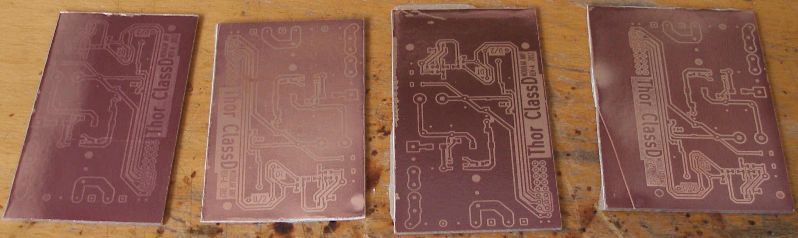

OP #2790662
Tja wie es aussieht liegt es wohl am Basismaterial. Ich habe mal wie
empfohlen ein paar Exemplare mit unterschiedlichen Belichtungszeiten
belichtet. Außerden habe ich mit verschiedenen NaOH Konzentrationen
experimentiert.
Von links nach rechts:
18s: Diese ist wohl die Platine an der es am deutlichsten wird. Bei der
habe ich 20g/l angesetzt. Außerdem war die Brühe um die 40° heiß. Das
war deutlich zu heftig. Die Platinen waren innerhalb von Sekunden
entwickelt. Trotzdem(oder vielleicht genau deswegen) sieht man das
Problem hier am besten. Die Fotolackschicht ist unregelmäßig dick(!).
Auf den Freiflächen(um das Logo) sieht man, dass die Platine eindeutig
unterbelichtet ist. Aber am linken Rand hat sich der Lack von selbst
gelöst. Ich garantiere euch, dass daran nicht die Maske schuld ist.
Zumal das Bild auf keiner der anderen Platinen zu sehen ist. Zu sagen
ist, dass das eine "natürliche" Außenkante ist, während die anderen von
mir geschnitten sind. Es scheint ganz so als ob ProMa an den
Platinenränden Schwierigkeiten hätte.
30s: Mit der selben Lauge. Überentwickelt.
30s: Mit 10g/l. Die Lauge war kalt quasi nicht zu gebrauchen. Angewärmt
hat sie es aber dann gebracht. In etwa 2 Minuten fertig. Die Platine ist
fast perfekt. Auf dem Foto sieht man es nicht aber die Freiflächen haben
immernoch einen minimalen Belag. Beim nächsten mal 12 Sekunden länger
und das hat sich. Aber trotzdem sieht man am oberen Rand wieder
Lackdefekte. Ich hatte das schon vermutet und das Layout nach ganz unten
geschoben. Durch das langsame Entwicken konnte ich den akzeptablen
Zeitpunkt recht gut abschätzen.
Ganz rechts ist ncoh mal die Platine vom Anfang zum Vergleich. Das
Resultat hatte zwei Ursachen. Zum einen war der Entwickler verbraucht.
Deshalb wurden die Freiflächen nicht feritg abgelöst. Zum anderen war
aber die Belichtungszeit so hoch, dass die Unregelmäßigkeiten im Lack
offensichtlich wurden.
Jetzt weis ich bescheid. Und beim nächsten mal nehme ich Bungard;)
Thor
