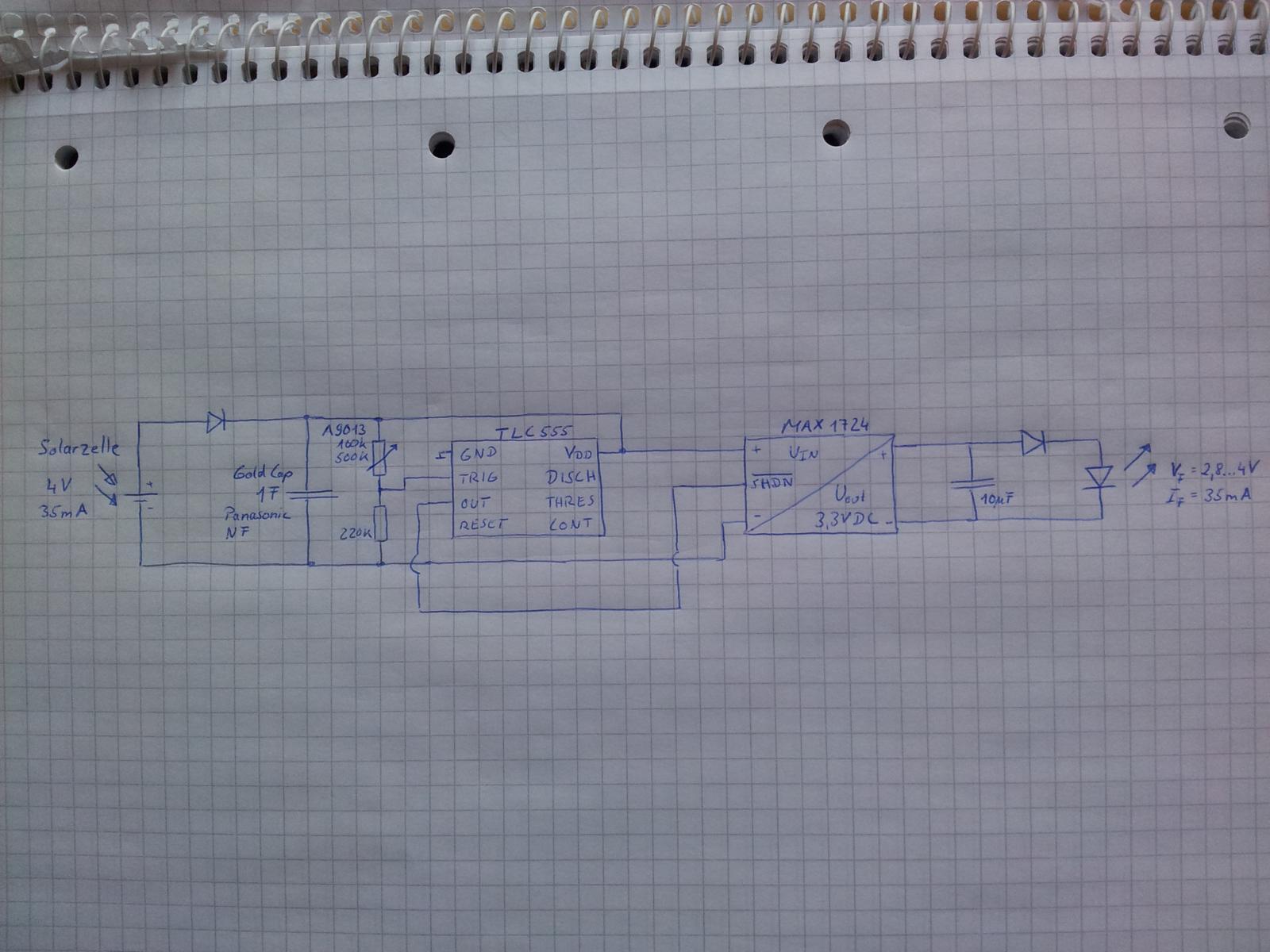

ich beginne gerade mit dem Elektronik-Basteln und versuche mich anhand
einer Anregung aus diesem Forum an folgendem Projekt: Eine LED Lampe,
die bei Dunkelheit nach Ausschalten der normalen Raumbeleuchtung noch
fuer ca. 15 Sekunden nachleuchtet.
Die Energieversorgung soll autark ueber einen Gold Kondensator
geschehen, der sich tagsueber ueber eine Solarzelle laden kann.
Lichtverhaeltnisse sollen ueber einen Fotowiderstand gemessen und ueber
Spannungsteiler einen TLC555 triggern, welcher einen Step Up/Down
Wandler zur Versorgung der LED taetigt. Probleme macht mir bisher
jedoch, wie ich die begrenzte Einschaltzeit (z.B. 15sec) des MAX 1724
realisieren kann.
Anbei mein bisheriger Entwurf. Wenn jemand mit Fachkenntnis kurz drueber
schauen koennte, waere ich sehr dankbar.
Vielen Dank,
Andreas
