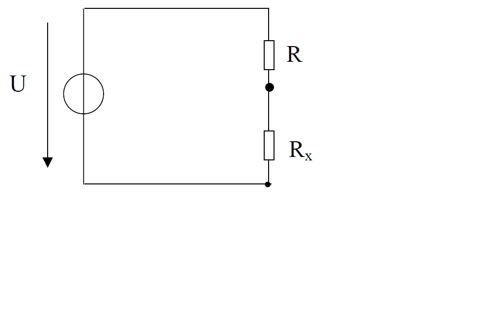

Hallo, ich benötige Hilfe und würde mich freuen, wenn mir jemand
weiterhelfen könnte, denn irgendwie komme ich nicht zurecht.
Ich soll über Rx ein einkanaliges Oszilloskop (ohne Tastkopf)
anschließen. Zur
Speisung des Teilers ist eine ideale sinusförmige
Wechselspannungsquelle mit der Amplitude 10V und der Frequenz f = 1 kHz
angeschlossen. Ux ist 3V (Amplitude) und ich soll Eingangskapazität CE
bestimmen.
Ux ist 3 V Amplitude, aber wie kann ich die richtige Spannung von Ux
bestimmen? Kann ich in der Rechnung Re weglassen?
Mein ANsatz:
Ux= (Rx//RE//CE /((Rx//RE//CE)+R))*U
CE muss ich ja 1/jwCE schreiben,
also RX, Re, U und R sind vorhanden.
Freue mich über jede Hilfe
[snip Beschreibung]
> Mein ANsatz:
Den maximal zulässigen durch Ce und Re (wo kam das denn plötzlich her?)
verursachten Fehler muss man raten?
