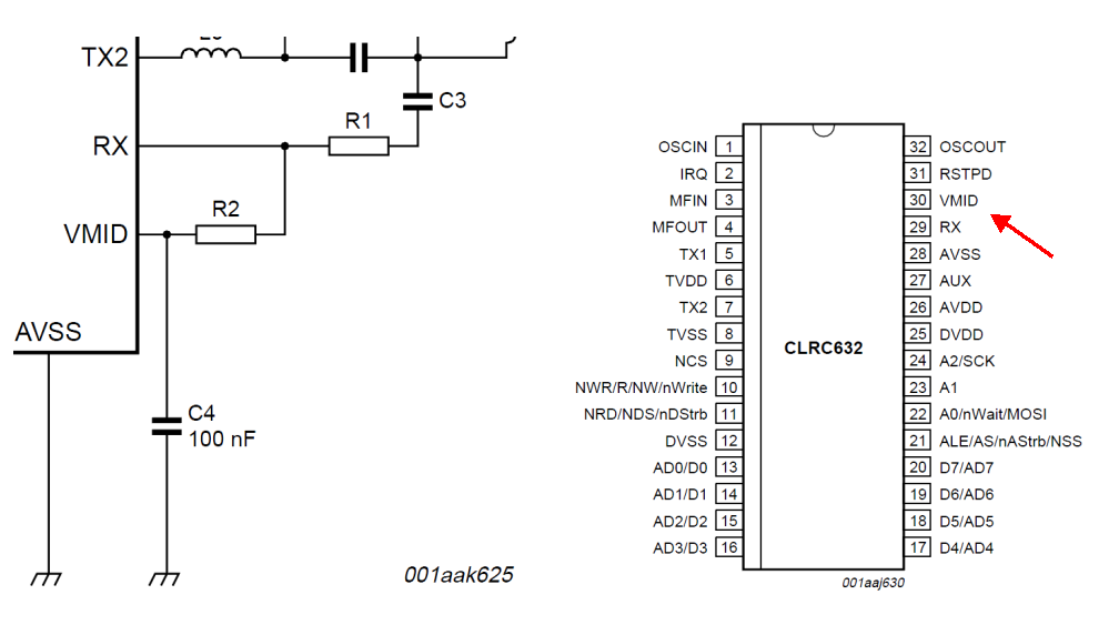

Hallo, weiß jemand (oder kann es nachmessen), welche Spannung am VMID
Pin (Pin 30) der Micore-IC Familie (RFID-Reader) von NXP normalerweise
anliegt? Die Datenblätter schweigen sich hier rüber aus oder ich habs
nicht gefunden.
Nach meinem Verständnis sollte VMID bei ca. halber Versorgungsspannung
liegen. Bei zwei baugleichen Schaltungen mit dem SLRC400, bei denen ich
gemessen habe, hängt VMID und somit die Spannung am RX-Pin auf VDDA. Mit
dem AC-Anteil verletzte ich damit aber die maximale Spannung, die laut
Datenblatt am RX-Pin anliegen darf (VDDA + 0,5V).
