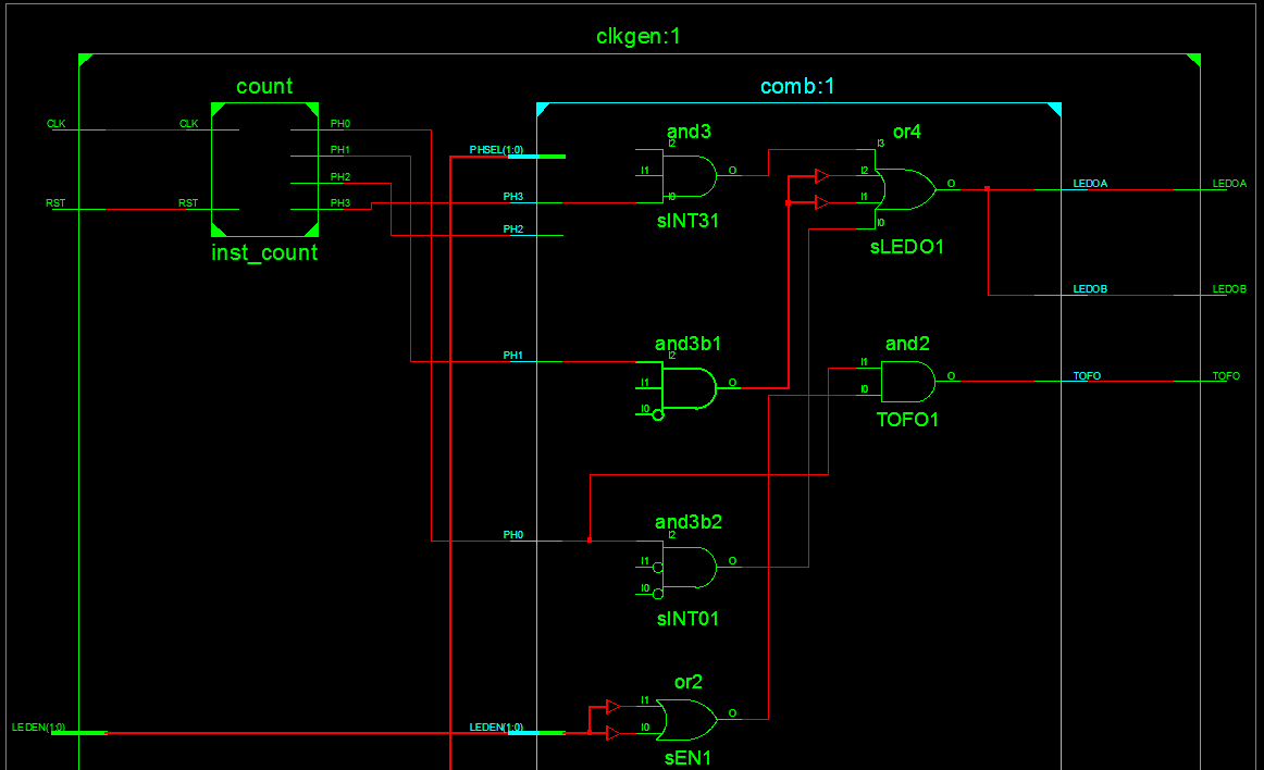

ich arbeite mit einem Coolrunner2 CPLD und möchte mir zwei
Phasenverschobene Signale erzeugen wobei die Phasenverschiebung in
90Grad Schritten einstellbar sein soll. Gelöst habe ich das mit vier
2-bit Countern mit verschiedenen preload Werten. Die Ausgangssignale mit
1/4 der CLK Frequenz werden über einen MUX ausgeben.
In der Simulation funktioniert das auch perfekt, nur im CPLD eben nicht.
Ich kann an den beiden Pins zur Phasenauswahl beliebige Signale anlegen,
die Phasenverschiebung bleibt immer auf 0Grad.
Wenn ich mir im Xilinx WebPack die RTL Schematic ansehe, ist der Port
PHSEL nicht verbunden (siehe Anhang).
Vielleicht kann mir in dieser Angelegenheit jemand helfen. Ich bin schon
etwas verzweifelt!
Danke, Roman

Offenbar  hast du Probleme mit der Initialisierung der Zähler. Die
Synthese geht davon aus, dass alle vier mit Null starten und so immer
das selbe ausgeben. Ergo ist der Wahleingamg nutzlos. Merke: Resetwert
/= Initialwert.
Dein Reset hier ist (wie üblich) nutzlos und unnötig.
Ich mache einen Schritt zurück und frage mich: warum eigentlich so
umständlich?
Warum nimmst du nicht ein einziges 4-Bit-Schieberegister, initialisierst
das mit "1100" und lässt über den Mux ein Bit davon ausgeben?
20 Zeilen Code in einem Modul und fertig....
von Roman D. (smarties)
Vielen Dank für die Info, an die Initialisierung habe ich nicht gedacht!
Ich habe den Code umgebaut und mit einem Schieberegister realisiert, das
funktioniert, jedoch habe ich ein ganz komisches Phänomen.
Ich gebe dem CPLD folgenden Ablauf vor:
100us Phase 0
1,5ms Pause (sEN = '0')
100us Phase 90
100us Phase 180
100us Phase 270
20ms Pause
Das ganze wird in einer Endlosschleife wiederholt. Wenn ich mir den
Output am Oszi ansehe, habe ich manchmal (jeder 10. - 20. Durchlauf) ein
fehlerhaftes Signal.
11100110011... oder
10110011001... oder
00011001100... oder
10001000100... oder ähnliche
wie kann das passieren?
der CPLD läuft mit 80MHz
Vielen Dank für die Hilfe!
Roman

von bko (Gast)
Evtl. kommt es daher das "sEN" nicht einsyncronisiert ist.
Mindestens mit einem Flipflop z.b. so in etwa:
> if rising_edge(CLKI) then
>    sEN_reg <= sEN
>    if sENreg = '1' then
 (...0
Falls das so ist, dann hast du folgenden Effekt:
 http://www.lothar-miller.de/s9y/archives/64-State-Machine-mit-asynchronem-Eingang.html
Denn (d)ein Schieberegister ist nichts anderes wie eine FSM...
