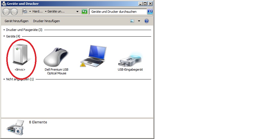

Hallo Matthias,
ich verwende am einem Mikrocontroller ein Bluetooth-UART-Adapter. Dieses
Modul besitzt einen Namen. Im Screenshot im Anhang ist das Gerät mit dem
Namen <linvo> aufgeführt. Zu finden ist diese Übersicht unter "Geräte
und Drucker". Später soll der Modul-Name natürlich etwas eindeutiger
sein (z.B. mit Geräte-ID).
Nun würde ich gerne den zu dem Bluetooth-Modul mit genau diesem Namen
den COM-Port auslesen.

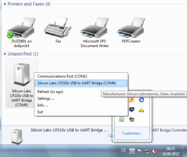

bis ich das mit den BT-Modulen testen kann, dauert es noch etwas, aber
so schaut die Ausgabe meines Programms zurzeit schon aus.
Das sollte doch das sein, was du suchst?
Wenn ja, dann suche ich mal den Quälcode raus.
