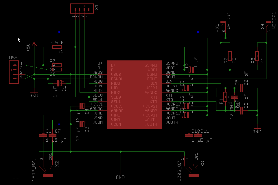

Hallo allerseits,
ich habe hier so eine Art Soundkarte mit dem PCM2906c von TI
gebastelt... bin mit dem Layout fertig (Eagle 5) und wollte nochmal hier
bei den Profis nachfragen, ob ich gravierende Fehler gemacht habe.

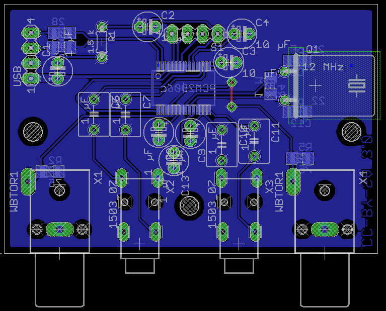

Das PCB ist nur Einlagig, ich nutze den Top-Layer für Drahtbrücken
(eigentlich ist es nur eine);
oben links kommt USB rein (die Belegung des Steckers kann ich mir
aussuchen) und geht direkt zum Chip, ansonsten ist fast alles an
Bauteilen auf der Platine (Kondensatoren etc.) "unkritisch".
Was da zu den Cinch-Buchsen links unten und rechts unten führt ist btw.
jeweils ein S/PDIF Ein- (links) und Ausgang (rechts).
Die analogen Ein- und Ausgänge (~20 - 20 kHz) des Chips habe ich über
bipolare 1 µF Kondensatoren kapazitiv eingekoppelt, passt der Wert oder
sollte ich mehr (oder weniger) nehmen?
Die Pinleiste S2 oben in der Mitte ist nur für ein paar Taster, also
auch völlig unkritisch... :)
Das das Massepolygon sehr zerstückelt ist, ist wohl leider so,
allerdings macht es mir nichts aus, mit ein paar Drahtbrücken das
Polygon zusammenzuführen...
Grüße
Phiarc
Gast #2793911
warum belegst du den USB-Stecker nicht wie sonst überall üblich:
VBUS,D-,D+,GND auf den Pins 1..4. Geht doch genausogut und führt nicht
zur Verwirrung.
Ein "zusammengeflicktes" Massepolygon verliert weitgehend seinen Sinn
(Ob das bei dieser Schaltung so kritisch ist, ist eine andere Frage). Da
sollte man eher Leiterbahnen, v.a. unkritische, über Drahtbrücken führen
und dafür eine gut zusammenhängende Fläche erzielen. Aber bei diesem
Layout ist das denke ich kein Problem.
Gruss Reinhard
