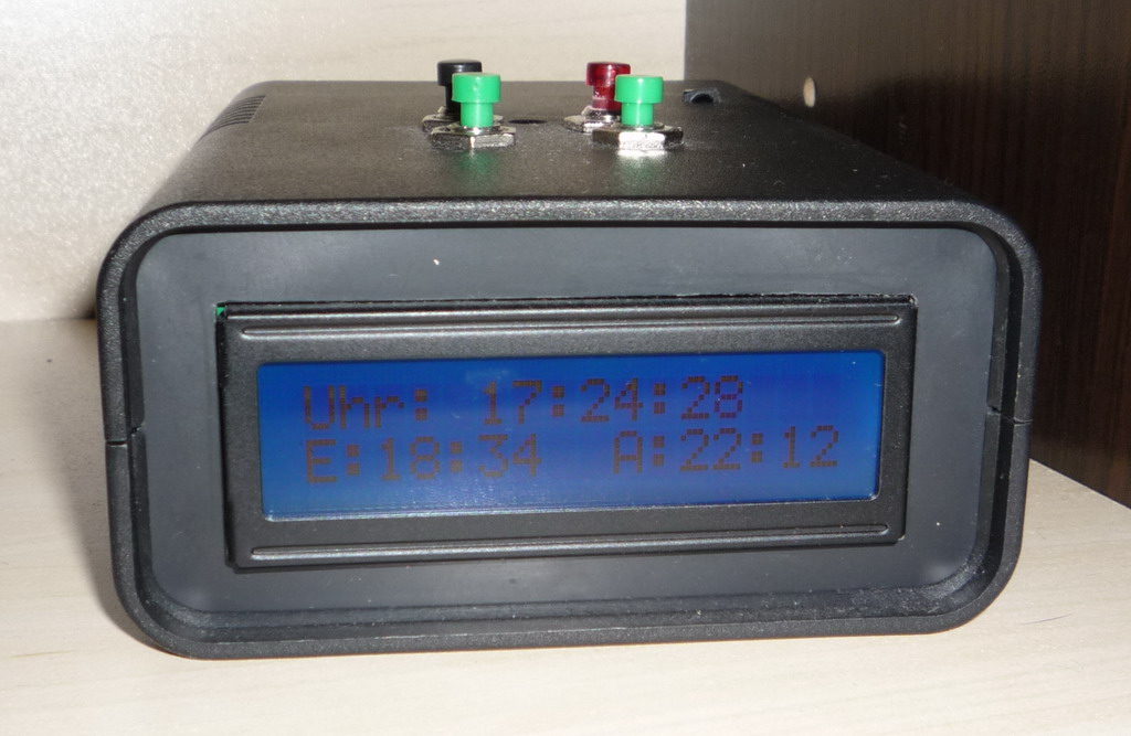

Hallo Alle,
mich würde interessieren, wie ihr so eure Displays an euren Gehäusen
festmacht. Ob Plastik oder Metall ist mir jetzt erstmal egal, ich würde
gerne mal wissen welche Methoden es da überhaupt gibt?
Diese Plastik-Einbaurahmen für die Displays, fixieren die auch, oder
überdecken die eigentlich nur "unschön gefertigte" Frontplatten?
Ich würde da jetzt viel geben
für die Erfahrung von Bastlern.
Danke.
Gast #2793802
Möglichst gar nicht im Gehäuse.
Sondern auf der Platine, die üblichen LCD beispielsweise mit
Abstandsbolzen, manchmal wenn es 90 Grad sein sollen mit geschraubten
Kunststoffwinkeln oder so.
Schon damit das Kabel dran bleiben kann wenn das Gehäuse geöffnet wird.
Im Gehäuse ist dann ein Ausschnitt, der normalerweise mit einer
Kunststoffsichtscheibe abgedeckt ist, falls das Gehäuse nicht sowieso
schon transparent ist. Auch von innen ans sauber
ausgeschnittnene/gefräste/gefeilte Gehäuse eine Glasplatte mit
Heisskleber oder Epoxy anzukleben ist erlaubt, denn die hat ja keine
Kabel.
#2794246
Wenn die Frontplatte eh überklebt wird/Schrauben nicht stören:
Gewindebolzen mit Senkkopfschrauben an der Frontplatte befestigen,
Display auf die Bolzen auffädeln. Wenn dies nicht möglich ist, und das
Gehäuse lötbar ist: Muttern einlöten und das Display mit Gewindestangen
befestigen.
