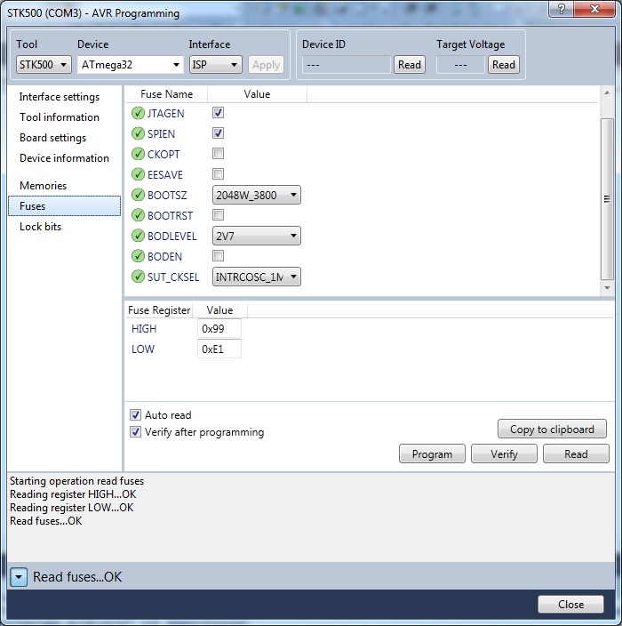

Quarz an einem Atmega 32
Gast #2794542
Nein, da ist immer noch der interne Oszillator an.
Bei SUT_CKSEL muss ein Eintrag mit EXTHIFXTALRES gewählt sein. Über die
Timings kann man sich streiten, nimm am besten erstmal die höchsten.
Ich hatte auch schonmal Probleme als die CKOPT-Fuse NICHT an war bei
externem Quartz.
Gast #2795564
Wie gesagt, das ist eigentlich egal. Diese Wartezeit tritt eh nur beim
Einschalten auf, um dem Quartz Zeit zum Einschwingen zu geben. Nimm
einfach die höchste.
