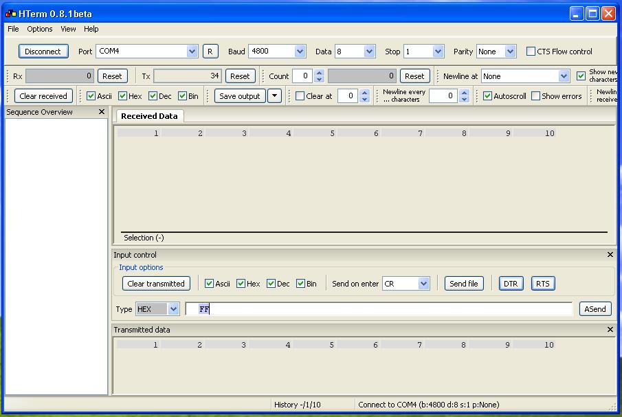

Also ich habe jetzt beide Varianten ausprobiert. Leider ohne Erfolg.
Da es auch mit dem Überbrücken nicht geklappt hat muss es ja eigentlich
ein Terminal Problem sein.
Das Flashen funktioniert ja problemlos über die Schnittstelle..
Anbei noch ein Sreenshot vom HTerm.
