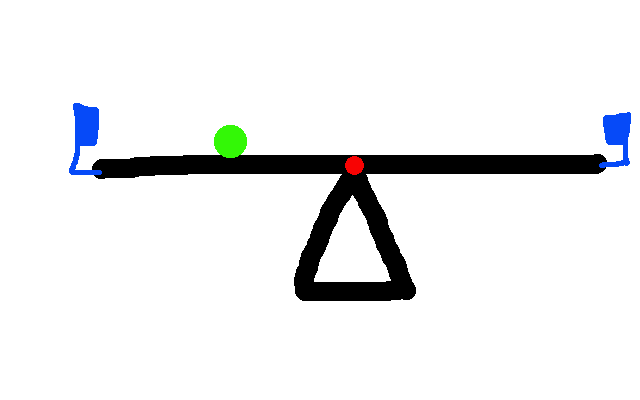

Ich stelle gerade Überlegungen zu einem Aufbau an. Ich denke, dass es in
der Theorie durchaus klappen sollte. Die Praxis ist natürlich, wie
immer, eine andere Geschichte. Daher wende ich mich an euch.
Im Prinzip handelt es sich um eine Metalstange, welche "oben" ein
entsprechendes Profil aufweist, sodass sich darin eine Kugel bewegen
kann (siehe Bild). Dabei dachte ich an eine Metallkugel, sodass diese
Licht "gut" reflektieren kann. Die Kugel kann sich im Prinzip nur
entlang dieser Stange bewegen.
Am linken und rechten Ende befindet sich dann jeweils eine Anordnung aus
einem Laser und einer "Empfangseinheit". Damit, so stelle ich mir das
jedenfalls vor, messe ich den Abstand zur Kugel, sowie über den
Dopplereffekt die Geschwindigkeit.
Die "Stange" ist in der Mitte an einem Schrittmotor befestigt, und kann
somit in der Neigung beeinflusst werden.
Nun würde ich das Ganze gerne mittels eines Mikrocontrollers steuern
bzw. regeln, um nach einem Ausschlag die Kugel wieder in die Mitte
bewegen zu können.
Leider fehlt mir hier die Praxiserfahrung. Dazu soll das Projekt ja in
erster Linie dienen. Inwiefern ist der Aufbau realistisch? Mit den
Stichwörtern "Mikrocontroller" und "Dopplereffekt" konnte ich leider
nicht allzuviel finden. Überhaupt scheint der "Dopplereffekt" hier im
Forum nicht allzuoft verwendet worden zu sein.
Auch konnte ich keine Lichtschranken finden, welche so aufgebaut sind,
wie ich mir das vorstelle. Der "Reflektor" ist in meinem Fall ja die
Metall-Kugel.
Über eure Meinungen/Erfahrungen/Kritik würde ich mich natürlich äußert
freuen!

Dann überleg dir erstmal dein "Empfangseinheit" und rechne aus, was für
Geschwindigkeiten du damit vernünftig messen kannst. Nur soviel vorweg:
Eine Gewehrkugel aus einem Hochgeschwindigkeitsgewehr ist dagegen ein
stehendes Objekt.

Hier jetzt ein konstruktiver Hinweis:
Den Dopplereffekt zur Geschwindigkeitsmessung zu verwenden, ist schon
ein richtiger Weg. Allerdings nicht mit Licht, sondern mittels
Hochfrequenz. Stichwort Radarbewegungssensor.

Ich habe so eine Aufbau auf eine einfachere Weise gemacht : Der Position
von den Kugel werd vermessen mit 2 NiCro Draht. Das ganse hat wie eine
Poti functioniert, mit den ADC wird dan die Pos. gans genau vermessen
(Kugel macht Kurschluss zwischen 2 Drahte).
Die Wippe werd gesteuert ueber eine gans normale Modellbauservo.
Stichwort hier ist naturlich "PID" Regelung !!

Eine Anwendung aus dem Jahre 1985 :
Es war ein Entfernungsmesser einer Kamera.
Dort wurde eine IR-LED mit 4MHz moduliert. Gesendet, empfangen und
beides gemischt.
Also im Prinzip wie die Auswertung des Doppler-Effektes. Nur wurde eben
die Phasenverschiebung und nicht die Frequenz betrachtet.
Kann man auch mit Laser machen.
Die Elektronik war sehr einfach. Keine ICs. Messbereich wahrscheinlich
so 20m.
Wenn Du also ein Laser (oder eine schnelle IR-Diode) mit 30MHz
modulierst und das Signal dann empfängst, wärst Du schon 5x besser.
Wellenlänge wäre 10m. 1° Phasenverschiebung also 3cm.

Für dein Problem gibt es aber, vor allem, wenn du 'ne Metallkugel nutzen
willst, eine recht einfache Lösung: Lass deine Kugel auf, in der
Rollbahn eingelassenen Widerstandsdraht rollen. Links eine (Leiter)bahn
und Rechts eine. Die Kugel stellt eine elektrische Brücke dar und du
kannst die Position in Ohm messen.
Übrigends: Die Idee ist nicht von mir. Zum spielen mit Reglern aber gut
geeignet.

Da du die Kugel nur durch die Neigung beeinflussen kannst, ist die
Dynamik ziemlich niedrig. Die maximale Beschleunigung der Kugel ist
deutlich < 1g und da die Neigung nur relativ langsam geändert werden
kann, ist die Änderung der Beschleunigung (also der Ruck) auch sehr
klein.
Deshalb ist es für so eine Regelung völlig ausreichen, wenn die Position
der Kugel alle paar ms gemessen wird und die Geschwindigkeit durch
Ableiten der Position berechnet wird. Eine direkte
Geschwindigkeitsmessung mit Doppler-Effekt brauchst du dazu definitiv
nicht.
Es gibt Laser-Entfernungsmesser, die eine Auflösung von < 1 mm haben und
relativ schnell sind; ist aber nicht ganz billig und auch nicht gerade
klein. Deshalb würde ich nach einer anderen Methode suchen. Die Idee mit
dem Draht-Potentiometer finde ich ganz gut.

Gefällt mir auch ganz gut, wobei ich mich gerade frage wie man einen
längeren Draht "gleichmäßig" auf einer entsprechenden Stange montiert.
Außerdem stellt sich mir die Frage, wie genau das Ganze in etwa ist, vor
allem mit den gängingen 10-bit ADCs der AVRs.

Der Widerstandsdraht ist Schrott. ist viel zu stark abhaengig vom
Kontakt. Speziell wenn die Schiene aus Alu ist. Besser waere kontaktlos,
zB kapazitiv oder induktiv.

Wie wäre es mit einem Servo in der Drehachse?
Der ist Messfühler und Stellglied in einem - der perfekte Regler.

Gast #2794788
Man kann in der Tat solche Interferometrie machen. Aber nicht der
Poster. Die Grundlagen fehlen und die praktische Erfahrung ebenso. Vom
Equipment reden wir mal noch gar nicht.
- Wieviel ist die erwartete Frequenzshift in Nanometern ?
- Wie breit ist die Emissionslinie des Laser ?
- Wie breit ist der longitudinale Mode Lasers ?
- Wie stabil ist der Laser ?
- Was ist die Kohaerenzlaenge des Laser ?
Man sieht, mit einem Diodenlaser ist man sehr weit weg...
Gast #2794814
wenn ich das richtig verstanden habe, geht es nur darum, die kugel in
der mitte zu halten. genauigkeit sowie art und weise spielen keine
rolle, richtig?
- ultraschall an einem ende zur entfernungsmessung
- in definierten abständen lichtschranken in das profil einbringen (etwa
jeden cm), so hast du zumindest grob die position der kugel. allerdings
wird die regelung etwas zum schwingen neigen, da du nur grobe
positionsänderungen hast
- lagesensoren (gibt es glaube ich als quecksilber)
- eine lochrasterscheibe an die aufhängung des profils anbringen. dann
mit gabel- oder reflexlichtschranke den winkel messen, wobei hier
negative und positive winkel das ergebnis sein müssen
Gast #2795811
Mal ein wenig zurück zum Thema: Angenommen ich habe die Position (und
Geschwindigkeit) der Kugel. Was für ein Algorithmus würde sich denn
anbieten, um die Kugel in die Mitte zu bewegen und dort verweilen zu
lassen?
#2795871
Xavier Lander schrieb:
> Das willst du ernsthaft messen?
Andere Anwendungen, aber auf dem gewünschten Prinzip basierend...
http://lasersensors.philips.com/Laser_Sensor_Products_And_Markets/Automotive.php
http://lasersensors.philips.com/media/pdf/Technology_White_Paper.pdf
LDA (Laser Doppler Anemometer)
http://www.dantecdynamics.com/Default.aspx?ID=653
Andere Idee für den TO: Ein einfacher Beschleunigungssensor
