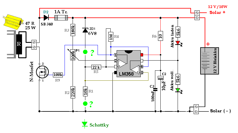

Hallo!
In der angehängten Schaltung wird die Leistung vom Solarmodul ab 13,8V
über den Widerstand verbraten (rote LED leuchtet dann). Die Sache kippt
aber erst ab 13,2V wieder zurück (dann leuchtet die grüne LED und der
Akku wird geladen).
Jetzt will ich eine Schottkydiode in Fliessrichtung unter die 6V8 Zener
geben damit das um 0,4V auf 13,6V angehoben wird.
Wo bitte gehört die richtig rein?
lg
Triti

Hallo Triti,
> Akku wird geladen).
Das ist doch gut so. WAS genau stoert Dich?
Die Schwelle (einstllen mit Poti) oder die DIfferenz fuer
Ein/Ausschalten (Wert von R4 aendern)?
Eine zusaetzliche Diode ist ueberfluessig.
Gruss
Michael
Eben das die Schwellen so weit auseinander liegen.  Einstellen kann ich
mit dem Poti nur die 13,8V.
Wenn die Spannung ein mal auf > 13,8V war dann wird auf den Widerstand
geschalten aber so lange, bis im Akku erst 13,2V sind. Dann wird wieder
auf ´laden´zurückgeschaltet.
Jetzt der Gedanke, wenn ich die Referenzspannung die anscheinend nur
13,2v ist mit der Schottky auf 13,6 anheben kann schaltet es früher
zurück.
lg
Triti
> zurück.
Das wird nichts bringen, die Hysterese wird durch R4/R5 bestimmt.
Mach den 1M hochohmiger dann sinkt die Differenz.
