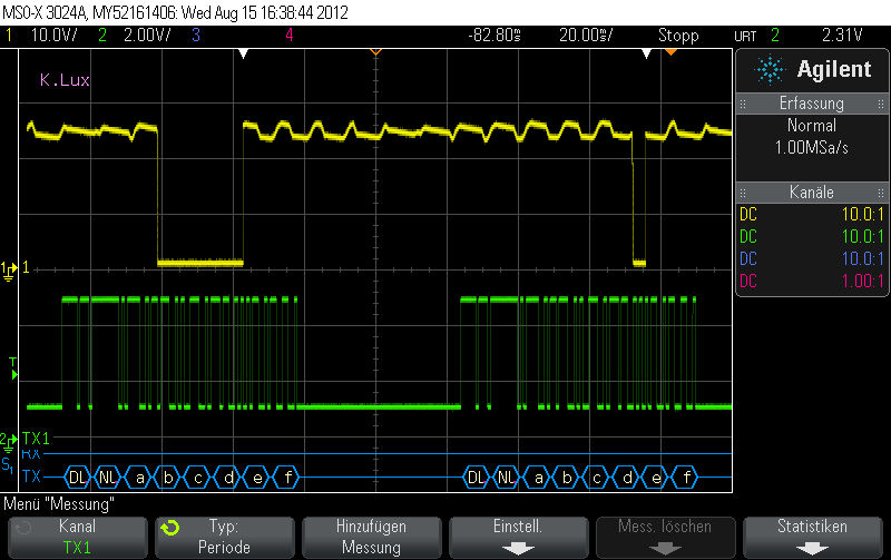

ich habe hier ein seltsames Verhalten bei printf(). Währen printf()
ausgeführt wird, schaltet der PORT PB1 auf '0'.

Wenn ich das Programm starte wird während printf() PB1 auf '0' gelegt.
wie man in Bild scope_11 erkennen kann, sind die Impulse sogar
verschieden lang. Nehme ich printf() raus, bleibt PB0, wie er war.
Grün ist TxD und gelb ist PB1.
Weiß jemand Rat?

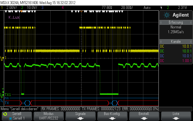

die Signale auf dem Scope sind invertiert - also hinter einem Transistor
gemessen.

main() läuft mit ca 35kHz. Ich habe vor printf() einen Zähler sitzen der
z.B. nur bei jedem 30.000sten main-Durchlauf printf() startet. Setzte
ich den Zähler auf z.B. 15.000 sehe ich am Scope, dass sich die Zeit
zwischen  den beiden Pulsen halbiert.
Parallel dazu läuft noch Timer1 mit 1ms und ein Pin-Change Interrupt bei
75kHz. Alles fehlerfrei.
