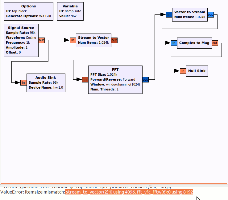

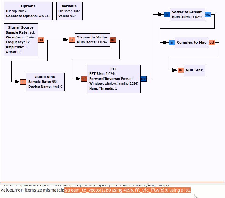

Gnuradio: stream to vector und FFT
Gast #2795423
Wenn ich das hier (siehe Bild) starte, gibt's einen sofortigen
  ValueError: itemsize mismatch:
  stream_to_vector(2):0 using 4096, fft_vfc_fftw(6):0 using 8192
Laufzeitfehler.
Warum? Und wo kommen plötzlich die Werte 4096 und 8192 her?
Eingetragen sind jeweils 1024.
Ändere ich die Werte auf 8192, erscheint:
  stream_to_vector(2):0 using 32768, fft_vfc_fftw(6):0 using 65536
