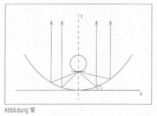

ich möchte für meinen Roborter eine Hindernisserkennung mittels
Ultraschall anbringen.
Ich habe mir hierzu diesen Ultraschallsensor für meinen Arduino
bestellt:
http://www.ebay.de/itm/250973476855?ssPageName=STRK:MEWNX:IT&_trksid=p3984.m1439.l2649
Dieser hat einen Winkel von 15 Grad. Ich will jedoch nicht das sich die
Ultraschallschwingungen kegelförmig ausbreiten.
Mein Roborter hat einen Durchmesser von 40cm. Ist es möglich mit einem
Ultraschallsensor diese Strecke abzudecken. Ich habe hierbei an einen
Parabolspiegel oder Servomotoren gedacht...
Ob ich den Parabolspiegel für den HC-SR04 verwenden kann bin ich mir
nicht sicher, da Sender und Empfänger auf einer Platine angebracht sind.
Den Parabolreflektor hätte ich nach diesem Projekt aufgebaut:
http://www.mikrocontroller.com/jufo/kapitel3_5.htm
Ich bin noch ein Anfänger und weis nicht welche die beste Methode
hierfür ist.
Über Antworten und Ratschläge würde ich mich sehr freuen.
Gruss
Pascal
von Stephan K. (stephan_k)
Die beiden Ultraschallteile (Sender/Empfaenger) sind mit nur 2
Kontakten, durchkontaktiert verloetet. Du kannst einen davon abloeten
und auf der Rueckseite wieder anloeten. So haste versetzt einen nach
vorne und einen nach hinten und kannst den Parabolspiegel aufbauen.

von Karl H. (kbuchegg)
Pascal schrieb:
> Okay danke. Ich habe mir gerade dieses Bild genauer angeschaut (siehe
> Anhang).
> Der Ultraschallsensor HC-SR04 hat nur einen Öffnungswinkel von 15 Grad.
> Um den kompletten Durchmesser abzudecken bräuchte ich einen
> Öffnungswinkel von 180 Grad. Oder liege ich damit falsch?
Oder anders rum.
Einen Parabolspiegel, so dass deine 15° ausreichen, so dass sich nach
der Reflexion am Spiegel ein 40 cm breiter Strahl ergibt.
Aber ehrlich gesagt glaub ich nicht, dass die dazu notwendige Baulänge
in Kauf nehmen willst.
von Pascal (Gast)
Dann ist der Parabolspiegel in meinem Fall die schwierigere Methode.
Dann ist es besser wenn ich einen kleinen Parabolspiegel und diesen mit
Ultraschallsensor an einen Servo anbringe?

von Werner (Gast)
Ja, tust du.
Wenn der Öffnungswinkel (oder ist es der Halbwinkel) 15° beträgt, mußt
du mit dem Parabolspiegel so weit weg vom US-Wandler sein, dass der
Kegel einen Durchmesser von 40 cm hat. Entsprechen muß die Brennweite
des Spiegels gewählt sein. Du benutzt also nur einen kleineren Bereich
der Parabel.

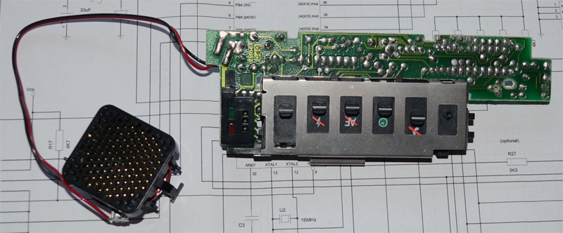

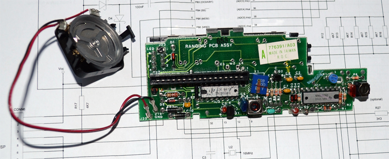

von khmweb (Gast)
Hallöchen,
ok, dann hier die Bilder von dem Teil, Vorder- und Rückseite, wenn der
Upload geklappt hat. Fernbedienungssender ist leider nicht mehr da.
Eingebaute ICs:
SN28864N
SN28784N
Interesse?
LG
khmweb
Würde ich zum Basteln nehmen. Schick mir ne email oder poste eine.
Danke.
von SpamTroll (Gast)
@khmweb:
Das Teil stammt zu 100% nicht aus einem Fernseher :)
Das ist die Ansteuerung von einer alten Polaroid-Kamera, der
Ultraschallsensor ist für den Autofokus.
Noch mehr Bilder:
http://filmphotographyproject.com/store/polaroid-spectra-af-instant-camera
Wenn das Teil noch funktioniert würde ich das nicht verbasteln, die
alten Kameras haben schon eine kleine Fangemeinde.
Irgendwie jammert mir der Saarfranzose zu viel. Habs angehangen.
