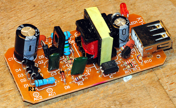

ich habe ein Schaltnetzteil (220V/ 5V, 2A) das sich ohne Überlast mit
einem Klackern verabschiedet hat.
Das Bauteil R1 auf der Platine hat eine Farbcodierung
Braun-Schwarz-Gold-Gold und ist an der einen Seite an einem
Netzanschluss (AC1) und an der anderen mit zweien der
Gleichrichter-Dioden verbunden. Eigentlich hätte dort ich ja eine
Sicherung erwartet (PTC/ Fuse). In ausgebautem Zustand messe ich
7,8MOhm. Kann mir jemand erklären, welchen Zweck der Widerstand an
dieser Stelle hat? Lastbegrenzung?
